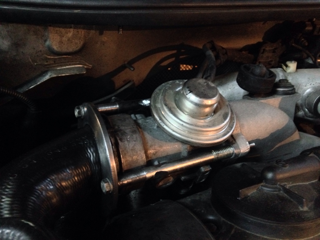

E varianta finala? ca vad ca ti-au ramas piese in plus...nu e totul pus la loc....
Valva shutt off...
post-14266-0-35543500-1417187152_thumb.jpost-14266-0-63675900-1417187343_thumb.j
Eu de ce crezi ca am mai pus o flansa pe EGR si m-am prins pe ea...ca la suruburi lungi loveste tija de la shutt off in el...
Banuiesc ca nu ai pornit masina sa vezi cum se opreste...
LE. Ignora furtunu incercuit cu rosu...

Nu are nici o treaba ca ai EGR-ul anulat...shutt off ul este cu totul altceva...chiar daca sunt corp comun...sunt 2 lucruri diferite...
Pai fizic e anulat, aia nu e varianta finala din poza pentru ca era bagat furtunul de vacuum.
Ce rol are acest shut off? Si cu ce influenteaza lipsa lui?E partea dintre flanse la tine Laur nu?
clapeta de shut off se inchide cand iei contactul, sa asigure oprire lina, fara zmucituri. daca nu ar fi, motorul ar mai trage aer dupa ce se ia contactul si ar scutura.
daca e scos furtunul de la EGR e suficient , nu ai ce sa mai anulezi
Aha. Multumesc de info.

Shut off-ul ala lipsa nu prea il simt, cand opresc motorul nu se simte nimic diferit fata de cand era acolo.
