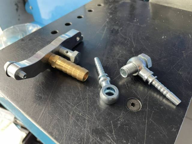

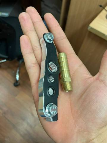

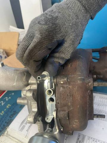

Buuun, avem tot puzzle-ul pentru montarea turbinei pe masina complet.

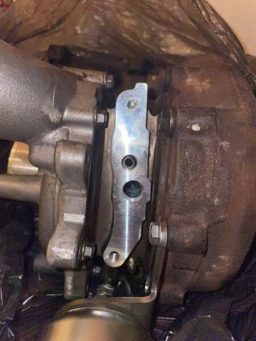

Prima piesa si cea mai importanta, placuta de adaptare a traseului de ulei
2026300077_WhatsAppImage2021-10-14at18_35_43.thumb.jpeg.3fc950e873655d7f6c3a3ff24072ffaf.jpeg
1427132066_WhatsAppImage2021-10-14at22_06_30.thumb.jpeg.0337c5cfa168f7c7f9e8f29d2ddcb1ae.jpeg
Apoi, am mers la o firma specializata si am facut furtunuri cu prinderi specifice sistemului meu
236517155_WhatsAppImage2021-10-18at10_11_45.thumb.jpeg.cc537753bee913b9ca9d66672288e2b9.jpeg
1459636516_WhatsAppImage2021-10-18at11_45_05.thumb.jpeg.f2618e349679dc50dea01cabb09523c5.jpeg
Urmeaza, cum prind un pic de timp, sa pun turbina pe masina, iar apoi vom face si downpipe-ul cand reusesc sa il prind pe baiat disponibil. Eu pana una alta voi comanda materialele necesare.

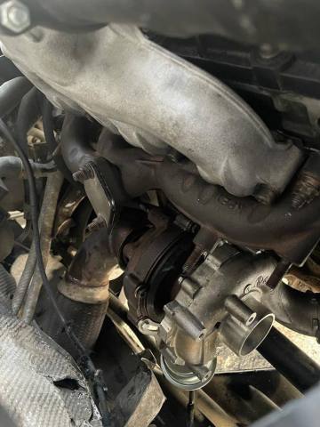

Daaaa, bineinteles ca atunci cand te bagi la creatie, nu ies lucrurile bine din prima.

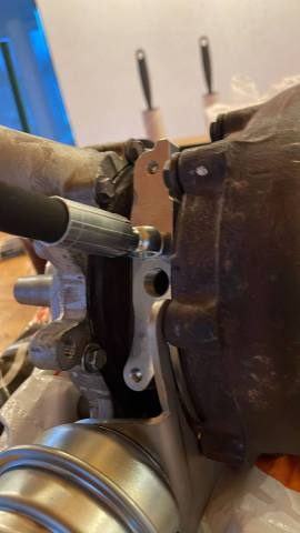

Am zis mai sus ca am facut furtunurile pentru traseul de ulei, toate bune si frumoase, se face o seara in care aveam niste timp zic "gata, azi pun turbina sus". Mi-am luat o cafeluta, am adunat sculele necesare si turbina pe masa, am pus o muzica buna si hai sa asamblam. Distractia s-a terminat repede cand am constat ca un furtun nu era facut cum trebuie. Mai exact cel pentru turul de ulei. Eu cand am facut proba, am facut pe placuta de adaptare nemontata pe turbina. Iar singura pozitie in care se monta furtunul era perpendicular pe placuta.
asa
1430754187_WhatsAppImage2021-10-18at19_21_17.thumb.jpeg.536aedc9084216bb9d44344bc35f8e5e.jpeg

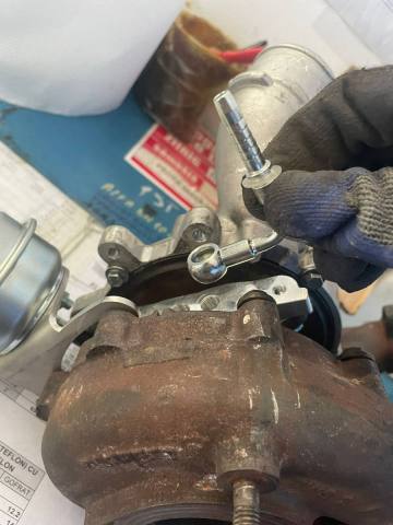

Ceea ce, dupa cum se poate observa in poza, cu placuta montata pe turbina nu era posibil. Iar montarea lui paralel cu placuta, nu era posibila pentru ca din cauza bucsei de pe furtun ramane un spatiu si nu se etanseaza.
asa
2120699634_WhatsAppImage2021-10-18at18_17_19.thumb.jpeg.ae28b1014bb73e4daa4ada9664cb1658.jpeg

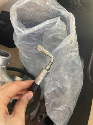

Si atunci am zis e clar, singura solutie este sa pun un capat de furtun la 90 de grade.
asa
999265600_WhatsAppImage2021-10-18at19_21_40.thumb.jpeg.dc09f63905af8ce643dfea13b1e7f379.jpeg

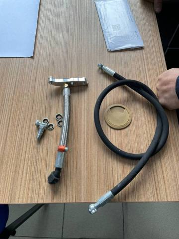

Zis si facut, 2 zile mai tarziu am mers din nou la firma unde am facut prima data, domnii foarte draguti (e normal cand platesti, dar normalitatea asta e pe cale de disparitie la noi) si mi-au modificat capul furtunului, de data asta si cu proba direct pe turbina.
asa
884795707_WhatsAppImage2021-10-20at19_05_47.thumb.jpeg.3d9ee3b2df9d4d9529c27e85ad0a7c77.jpeg
11036674_WhatsAppImage2021-10-20at19_05_48.thumb.jpeg.fb43e1189f2ea46d905ca1a49ebb61b5.jpeg
1825317379_WhatsAppImage2021-10-20at19_05_49.thumb.jpeg.e9da5c5553c94131c5914a8e129e1228.jpeg
Urmeaza sa astept sa prind din nou seara aia libera cand sa pun turbina pe masina.

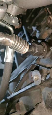

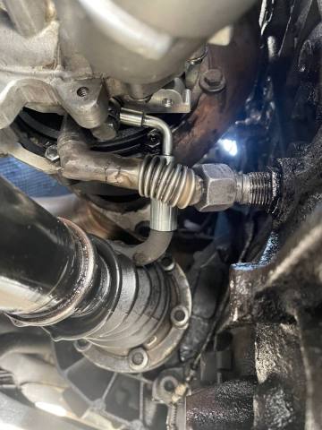

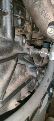

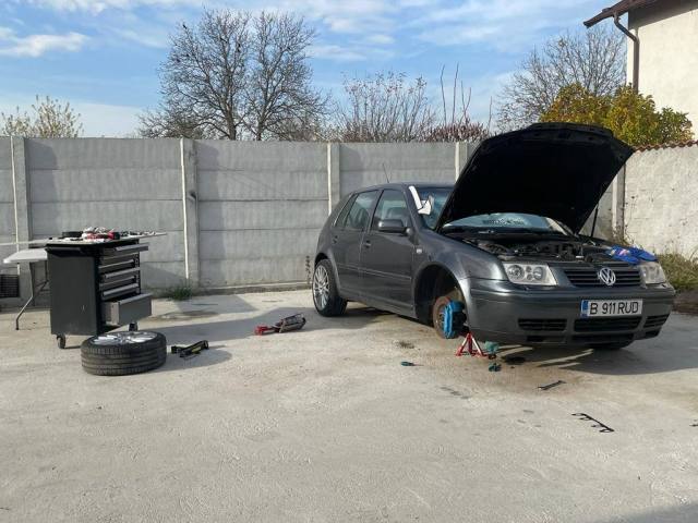

Apoi, ziua a inceput cu masina urcata pe o capra, pentru ca aveam nevoie sa ma bag dedesubt, traseul de ulei avand prinderea pe turbina in partea de jos. Si au urmat cateva ore de pus turbina pe pozitie, bagat sun masina, iesit de sub masina, data turbina jos, modificat ceva si de la inceput.
Cea mai mare bataie de cap am avut-o cu returul de ulei, furtun care a fost frumos sertizat dar in care a trebuit sa bag flexul si sa il prind cu coliere. Unghiurile la care a fost supus... si cat de inflexibil e acesta... a fost intr-adevar momentul cand am zis "bai, avea dreptate baiatul ala ca e complicat". Dar am reusit pana la urma. Totul e bine strans, iar fiind retur de ulei, nu-mi fac probleme ca nu tin colierele pentru ca acolo nu e asa mare presiune.

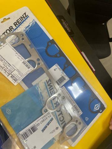

O alta chestie pe care am facut-o (inspirat zic eu), mi-am comandat si garnituri pentru galerii (evacuare-admisie). Era pacat ca pentru niste sume modice sa nu fac treaba asta, daca tot am umblat aici si daca tot nu le schimbasem niciodata.

Nu îți face griji pt coliere....în schimb mie îmi pare cutat furtunul ala, nu a mers sa sucești invers teava aia de pe bloc și sa vina pe deasupra la tur ?
Modificat de ~LauR~
Nu aveam cum sa il trag decat printr-o parte sau cealalta (spre mine sau spre cutie) a turului. Bucsa aia de la tur e solida, iar pe dedesubt daca as fi luat-o as fi ajuns aproape tare de planetara. Si asa e destul de aproape... trebuie sa il tin sub supraveghere dupa ce voi incepe sa merg cu masina.

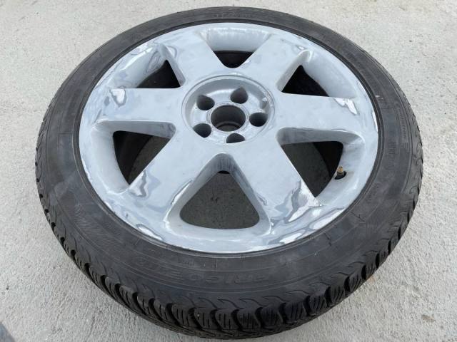

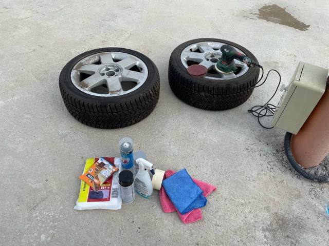

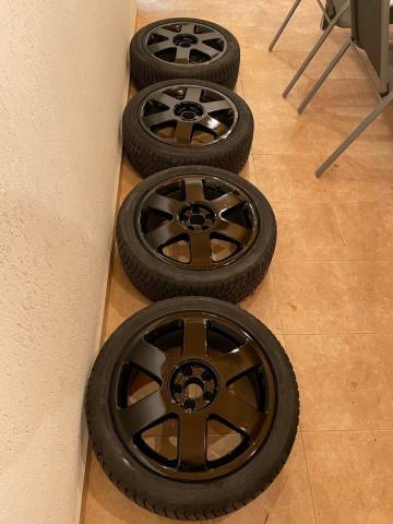

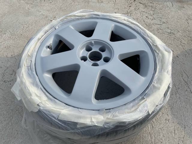

Ieri am avut o zi mai libera si m-am ocupat de jantele de iarna. De mult timp voiam sa le dau un refresh, si cum dpmdv ele trebuie sa fie un piiiic mai frumoase decat unele de tabla, am zis sa le fac negre. Si pentru rezistenta la murdaria de iarna.
Mai departe, sa vorbeasca pozele.
Nu sunt perfecte bineinteles, dar nici nu am cautat asta. Sunt decente, pentru costuri de 100 de lei si jumatate de zi de munca (asta e din partea casei), daca tin macar 2 ierni eu sunt super multumit.

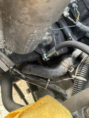

Aseara am fost la garaj si am aranjat returul de ulei. Initial voiam sa schimb complet furtunul dar dupa ce nu am gasit unul care sa reziste la fel de bine la temperaturi (in timp util, fara livrari si asteptat de zile) am zis ca il pastrez pe asta si il aranjez si modific pozitia. Am taiat un pic din teava care se prinde pe bloc, am remodelat forma furtunului si i-am gasit o pozitie buna, dupa ce am indoit putin conducta de tur. Mecanicul fiind si el pe acolo mi-a dat ok-ul si cred ca am rezolvat. Oricum voi verifica cu fiecare ocazie.
@~LauR~ imi pare rau de motorul fostei tale masini :( dar da, stiu care sunt motoarele despre care vorbea Emi si stiu ca trebuie sa fac ceva in legatura cu asta. Ba chiar aseara dupa ce am terminat treaba, am stat un pic de vorba cu mecanicul (care este si cel care mi-a facut motorul) si am aflat ca blocul meu a ramas putin afectat de atunci de cand mi s-a rupt lantul la pompa de ulei si mi-a sugerat sa iau un bloc ambielat de ASZ,  facem reparatiile obisnuite pe bloc si pistoane, il pregatim cu piese noi (cuzineti, segmenti, poate chiar o garnitura de chiulasa etc.) si apoi montam direct complet pe masina. Nu e costisitor nici ca bani nici ca timp. Vom vedea.

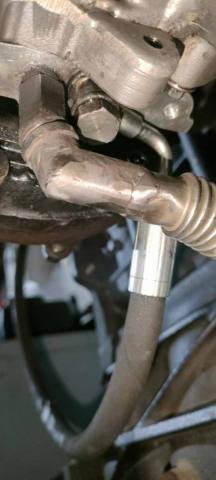

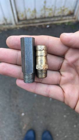

Eh... ultimele 2 zile n-au fost cele mai fericite😂🤦🏽‍♂️. Prima data, in seara cand am fost si am postat si aici ca am aranjat furtunul si totul e bine, eram atat de sigur ca totul e ok incat nu am mai facut nicio verificare. Big mistake. Furtunul s-a crapat si aseara m-am trezit pe drum cu bec de ulei si stop. Minunat. Am avut marele noroc sa fiu foarte aproape de garaj si sa ajung usurel si repede. Dupa ce evident am oprit instant si am verificat joja. Dupa ce am ridicat masina, dedesubtul arata foarte dramatic :))
Apoi.. dupa lungi "ce naiba punem, cum naiba facem" si dupa ce fiecare incercare de a face ceva dadea gres, am gasit un furtun si am ales sa fac o tig... pardon, mizerie si sa trec cu furtunul pe sub planetara, nu pe deasupra. Nici sa pozez asa ceva n-am putut... dar voiam neaparat sa ajung acasa. Si am ajuns, totul ok, fara probleme. Dimineata am zis, daca n-am pata de ulei sub masina, plec cu ea si azi. Scopul era unul stiintific, sa vad cum tine furtunul, prinderea pe care am facut-o etc. Orice info m-ar fi ajutat la inventarea furtunul final. Insa ghinion si de data asta, exact cand sa ajung la munca, la ultimul semafor, se aprinde iar becul vietii. Unde trag, ce fac, cum o las, am gasit un loc fix in fata garii de nord si acolo a ramas. Dedesubt? Furtunul iesit complet 😂🤦🏽‍♂️. Acolo ramane pana maine cred.
(nu inteleg de ce imi urca forumul poza invers, sorry, dar se intelege ideea)
Apoi, partea buna e ca am reusit impreuna cu colegii mei ingineri sa gasim o solutie permanenta potrivita. Sper ca am luat toate in calcul si ca voi reusi sa pun in practica exact cum am stabilit. Asta dupa lungi desene si calcule. O sa va tin la curent bineinteles si aici cu planul si cum decurge el. Cam asta e creatia despre care mi s-a zis inainte sa pun turbina pe masina, dar nu-i nimic. Mi-am asumat inhamarea la treaba asta si sunt sigur ca pana la urma imi va iesi cum trebuie.

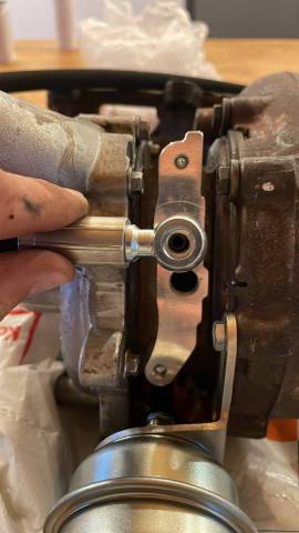

Aseara am dat turbina jos. Voiam sa ma ocup de retur dar si de o brida de sustinere care se prinda pe ea si pe bloc. Si cum acasa deocamdata nu am acces asa usor sub masina, am zis ca mai bine o dau jos cu totul (pe deasupra). Si surpriza placuta a fost atunci cand vorbit cu baiatul care mi-a facut downpipe ul pentru brida, a zis ca imi face el si returul de la ulei. 2 iepuri dintr-un foc, perfect.
Cum face brida fara ca turbina sa fie pe masina? Are un bloc si o chiulasa ca a mea, care il va ajuta si la brida si la retur. Si stie cum sa se fereasca si de planetara pentru ca vazut cum vine. Acum trebuie doar sa ii mai duc un stut ca cel pe care il aveam deja la retur, cu filet M12 doar ca din metal, ca sa poata suda pe el.
Turbina e gata, o lucrare foarte foarte buna din punctul meu de vedere. Am luat-o azi si cred ca maine o voi pune pe masina.
Brida de sustinere pentru a proteja sudura pe galerie

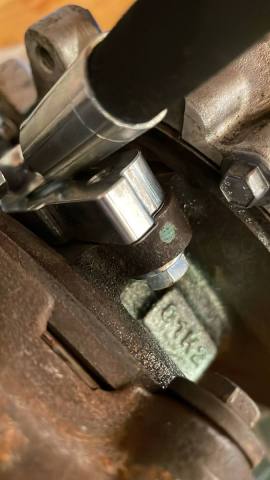

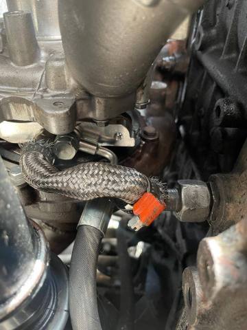

Returul de ulei
318407986_WhatsAppImage2022-01-21at06_59.06(1).thumb.jpeg.2d5483ed2aba6692828cf878a3957f34.jpeg
904345700_WhatsAppImage2022-01-21at06_59.06(2).thumb.jpeg.7eec1d77260aa966327543fa68b95d0c.jpeg
1258718230_WhatsAppImage2022-01-21at06_59.06(4).thumb.jpeg.e9027a997f26d90eaa3ced9a679e8181.jpeg

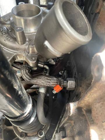

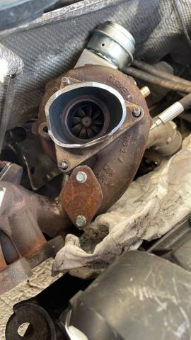

Astazi am montat, sper pentru ultima data mult timp de acum incolo, turbina. Baiatul mi-a ca a reglat racordul de la retur ca sa vina fix pe gaura (se vede in poze mai sus) si mi-a recomandat sa fiu foarte atent la transport si montaj sa nu-l misc, ca sa vina la fel. Problema e... turbina asta e cam mare😂si ma cam chinuiam de fiecare data cand o strecuram in spatele motorului. Tot la recomandarea lui am dat capacul de la culbutori jos ca sa fie mai mult loc. Si apoi cu mare grija si rabdare am reusit s-o pun exact cum trebuie.
A trebuit doar sa strang piulita. Distanta de planetara e suficienta. Ma cam streseaza tot uleiul ala de acolo... dar n-am ce-i face deocamdata.
