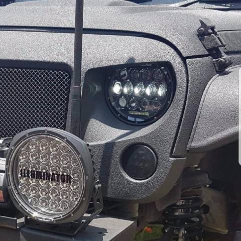

Speciala/texturata te referi la Line-x sau Raptor?
Ma gandeam si eu....si pe langa pret si senzori...ma gandesc  si la altceva...plasticul acela este unul moale,care se muleaza si revine in momentul in care il lovesti...
Daca il dai cu unu din cele doua...pierzandu-si elasticitatea va forta in prinderi la un evantual impact...
Speciala ma refer la una pentru spoilere, bandouri etc. Nu am auzit de producatorii despre care zici tu, dar am gasit ceva accesibil la o cautare pe net. Legat de elasticitate, ma gandesc ca daca vopseaua este pentru asa ceva are anumite proprietati diferite fata de una normala si oricum, presupun ca pastrezi stratul subtirel nu va afecta asa de tare.
Am inteles...
Exista si vopsea texturata speciala pentru protectie si antizgarieturi....Line-x sau Raptor.
Se foloseste in special pe OFFRoad....ca nu se zgarie asa usor si te poti baga linistit prin padure....
Dupa cum vezi si in clip...elementul vopsit capata o rezistenta de nedescris :)
Aaaa, am inteles acum ce zici tu. Nu, nici vorba de vopsea protectoare pentru offroad, nu ar avea niciun sens :)) Doar un strat de negru special de bandouri, ca sa le mai innegresc putin.

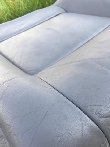

O mica curatenie generala si tratament pentru scaune si bancheta au fost primii pasi. Urmeaza fete de usi, montarea pieselor proaspat vopsite si a traggerului (impreuna cu balamale noi pentru usi), si alte mici piese si detalii care isi asteptau randul.

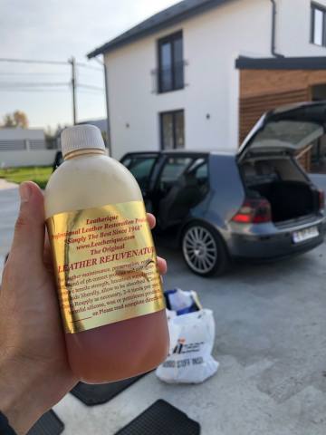

@Muale este in acolo si acum. Ieri l-am pus, maine il dau jos. Ma gandesc ca ar fi suficient. Data trecuta cand l-am folosit era cald si l-am lasat vreo 3-4 ore. Acum ca e mai racoare am zis 2 zile... sper sa fie destul.

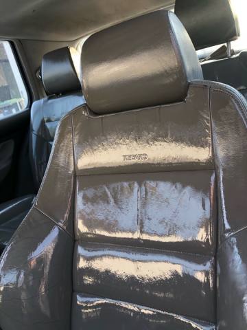

Ideea era sa se facă efectul de sera in mașina, cel puțin sa mai bagi o sursa de caldura pe acolo. Dacă sunt 10 grade, degeaba.

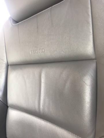

Arata foarte bine scaunele, pentru cute din păcate trebuie kit de piele și vopsit
Am si eu un set dar textil. Mi se par unele din cele mai interesante scaune din ultimii 25 de ani :) in top 3 acolo
da, o aeroterma bagata in masina ar ajuta uleiul sa actioneze.
dar trebuie supravegheat in permanenta , eventual cu termometru in interior sa nu dai in alte belele.
pt cute mai merge incalzit materialul, se mai trage si le niveleaza.
Exact asta am si facut. Cand am ajuns azi cu gandul sa sterg uleiul, am zis sa pun o aeroterma in masina si sa imi gasesc altceva de facut pe la ea, iar la
final sa sterg uleiul (3-4 ore).
Intre timp, m-am apucat de desfacut tragger ul. Chiar daca nu mi-au venit inca suruburile (au ajuns doar cele de la faruri), am zis ca pot sa completez ulterior cu ce lipseste. Partea buna e ca nu lipseste decat unul singur, parte pasager sus. In rest sta super fix cel nou.
Intr-un final am sters si scaunele, doar ca nu a ramas prea multa lumina pentru poze calumea. Rezultatul este multumitor, insa se putea mai bine. Sunt curate, cu aspect mat, dar as fi vrut sa se hidrateze/inmoaie mai mult pielea. Probabil voi repeta operatiunea la vara, cand poate voi incerca si un kit de reparatie cu filler si vopsea pe scaunul de la pasager (aripioara exterioara).
