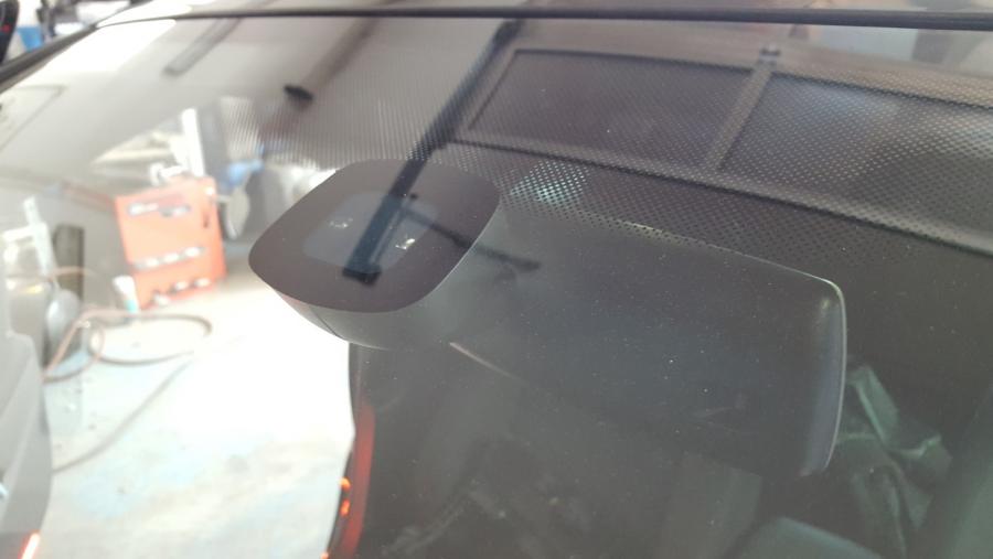

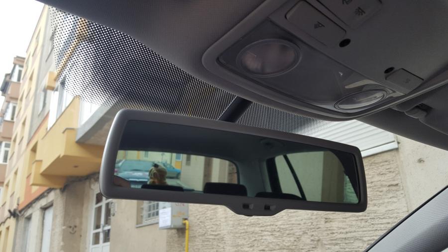

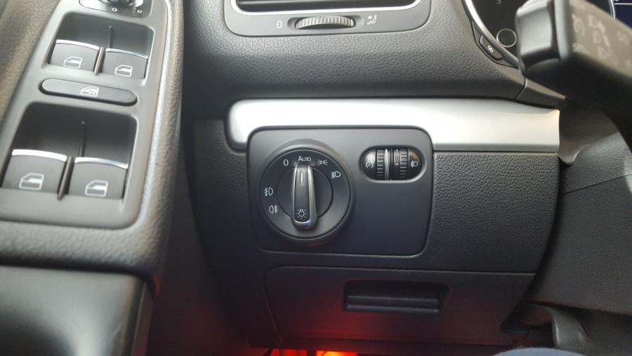

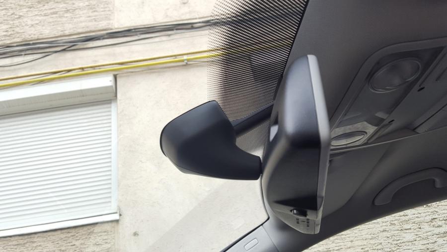

Am mai adunat vreo 7000 de km si tot nu am rezistat tentatiei sa mai adaug cate ceva. Parbrizul vechi s-a crapat putin de la o piatra dar a inceput sa se extinda destul de mult in timp astfel incat crapatura era extinsa pe toata partea pasagerului. Am profitat de ocazie si am schimbat parbrizul cu unul cu locas pentru senzor de lumina, tot Saint Gobain am ales ca si cel vechi si cu putin ajutor de pe forum, un prieten si cu tutoriale de pe internet am reusit sa pun oglinda electrocromata si senzorul de lumina/ploaie. Totul a iesit bine, fara erori pe vcds si functioneaza super! Am activat si rain closure, coming home si leaving home.

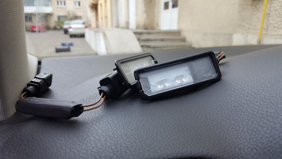

Stopurile cu led au plecat, o sa vad pe viitor daca gasesc ceva oem sa le inlocuiesc, momentan sunt cele vechi de highline. Am pus si lampi LED la numar, se vad perfect. Parca celelalte cu 18 led-uri se vad prea puternic si am tot cautat OEM cu tot cu rezistente.

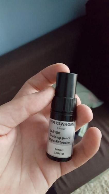

M-am hotarat apoi sa vopsesc cateva elemente ale masinii, rugina si-a spus cuvantul si trebuia sa rezolv si asta si in plus am gasit masina zgariata pe partea din dreapta spate (din pacate, cred ca am sters pozele ca nu le mai gasesc). Am vopsit capota (aici erau doar urme de la pietre + cateva zgarieturi), hayonul, portiera din fata dreapta si aripile spate pana la jumatate iar in partea de sus a fost dat cu polish. Nu se vede nicio diferenta.
Bineinteles, fix dupa ce am vopsit-o, la cateva zile dupa, am spalat-o si baiatul de acolo a lovit-o cu ajutajul la furtun (portiera dreapta - fata). Am cumparat vopsea de restus si am doar doar in locul respectiv. Nici nu va imaginati ce stare aveam. Stiu ca nu a iesit perfect, dar macar e o solutie temporara, nu cred ca o vopsesc iar doar pentru atat.

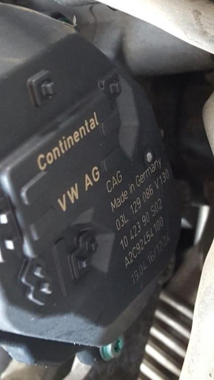

La ~176 000 km a aparut si prima problema mai mare,sa zicem - martorul Check engine aprins. Am verificat cu vag-ul si eroarea pe care o aveam era: Intake Manifold Flap Position Sensor (Bank 1) - P2015 - 000 - Implausible Signal - MIL ON. Din cate am inteles, galeria de admisie facea probleme, undeva la o clema. Am dus-o la reprezentanta si a schimbat toata galeria cu toate ca in afara de martor aprins, masina se comporta la fel, nu-mi facea nicio problema. Las pozele sa vorbeasca in rest (martor aprins, galeria veche + cea noua).

Salut. Cat te-a costat inlocuirea galeriei? Se pare ca si eu am aceeasi problema la masina mea si as vrea sa stiu la ce sa ma astept.
Salut Alex. 1661 lei a costat la reprezentanta din care 1440 galeria de admisie, iar restul manopera si cateva garnituri.
