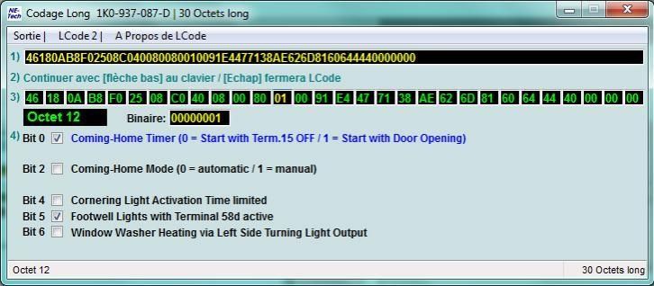

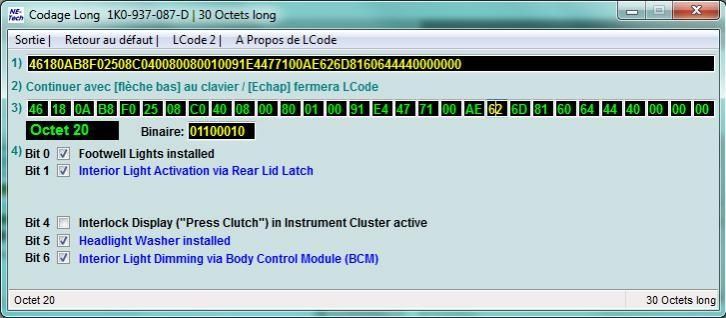

Salutare dragi colegi posesori de skoda si nu numai.
Dupa montajul executat de unul dintre colegii nostri al carui nume nu am sa il prezint aici pentru a nu face reclama, cu piesele cumparate de la un alt coleg al carui nume nu il divulg din acelasi motiv ma lovesc de o situatie pe care nu reusesc sa o deznod de niciun fel.
Dupa activare functiilor:
central electronics -> long coding -> Byte-12: activare  Bite-5
central electronics -> long coding -> Byte-20: activare  Bite-0
Luminile raman aprinse la intensitate maxima atat cu comutatorul pe pozitii cat si cu comutatorul pe lumini. In pozitia 0 se sting si se aprind odata cu incuierea masinii. Bun, in situatia asta trebuie, dupa cum citesc pe un alt forum international sa apara in meniul maxidot optiunea de a seta intensitatea, On si Off. Nu apare. Utilizatorii forumului respectiv au reusit sa activeze acest meniu atat pe O2 cat si pe O2FL cu mici exceptii de 2% care manifesta acelasi simptom pe care il intalnesc atat eu cat si colegul care a montat asa ceva si la randul lui are aceasta dotare pe masina.
Daca lasam decat 20 activat luminile actioneaza doar la incuiere/descuiere/usa deschisa.
Intrebarea mea este, cum pot/putem sa facem meniul ala afurisit sa apara?
Am bifat pe rand, am luat contact, pus iar, bifat ambele, reset din maxidot to default la lumini, la tot maxidotul si cu ambele si doar cu 1. Refuza sa apara. In blocul de masurare nu exista optiunea din vag de a scadea sau creste intensitatea dar nu cred totusi ca asta este un motiv pentru care nu apare in bc.

La mine am bifat footwell light instaled si footwell light intalled with terminal 58d si functioneaza corect.
Deschid usa -> 100%, cu usi inchise si pozitii/faza scurta+contact pus -> 30%(sau cat o fi default).
Mentionez ca nu am maxidot si nici nu le-am modificat intensitatile in VAG COM, doar le-am activat.

Dezactiveaza bitul ala cu Terminal 58d si nu le mai ai active cu farurile ON.

i believe u gotta do it in the right order, i.e. terminal 58d active first, save, then footwell lights installed.
central electronics -> long coding -> Byte-12: Tick Bite-5
central electronics -> long coding -> Byte-20: Tick Bite-0
Cu toate astea, indiferent de ordine nu afiseaza. La un momendat imi afisa in bord "auto hold" bifand footwell, lucru foarte ciudat, dupa care a disparut si nu a mai aparut de atunci.
