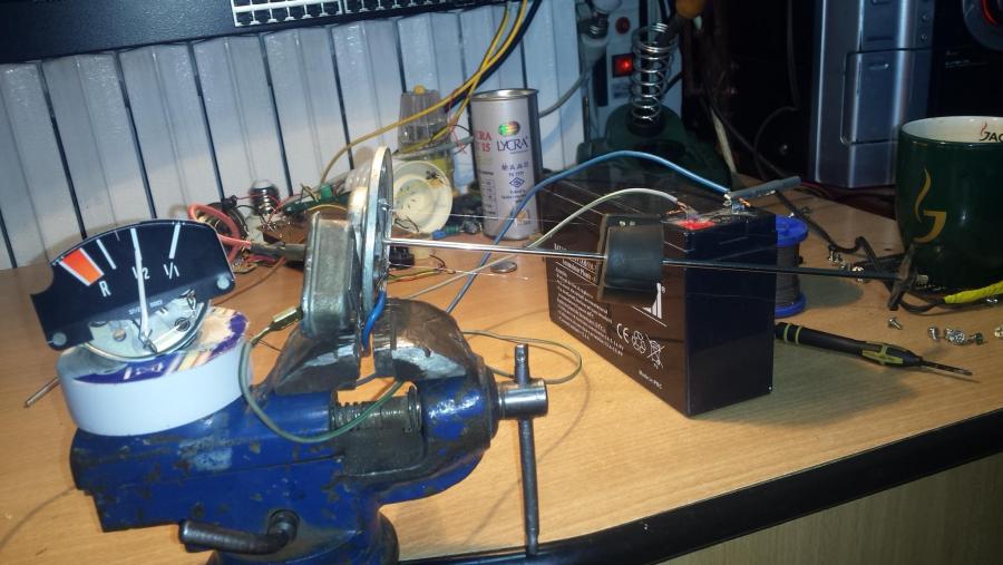

stie cineva ce sectiune are nichelina de la sonda de benzina? a bobinat cineva?
E de trei microni. Și cu filet pe partea stanga.
grosimea firului ARE treaba cu rezistenta ohmica pe o lungime data.
eu am rebobinat la bus. dar...( adica inca fac calcule mintal cam cata benzina mai e in rezervor functie de ce arata ceasul- tot e ceva decat deloc...)
cumpara-ti noua ca nu iese.
la sondele astea rezistenta e logaritmica nu liniara si nu ai de unde asa ceva. adica pe o bucata din lungimea totala are o rezistenta iar pe cealalta bucata are alta rezistenta.
Modificat de UVeul
salut,sigur a rebobinat prietenul nostru Awo.Nu stiu insa cat adevar spune.Sonda adica.Acu'catva timp cand mi se buli a mea ma consultai cu el...Si pana la urma mi-am cumparat alta noua si am inlocuit si releul .Imi spunea adevarul undeva spre 80%.Sonda vreau sa zic!
UV-ule, cred ca nu ai dreptate, cel putin nu la broasca. logaritmicitatea e data prin faptul ca la un capat e bobinata mai des, spire mai apropiate, iar spre capatul celalalt mai rar. grosimea sarmei eu zic ca e constanta. la bus si typ3, e posibil sa ai dreptate
Angele, daca e vorba de Awo, nu imi permit sa il deranjez cu intrebari tehnice, el fiind foarte ocupat
Modificat de ricacristea
Rica, cred ca amandoi spuneti aceeasi chestie, doar ca nu suficient de detaliat ca sa va intelegeti. Grosimea firului e aceeasi pe toata lungimea. Grosimea firului defineste rezistenta pe lungime (ro*L/S). Spatierea dintre spire cat si "lungimea" unei spire dau indicatia de nivel (forma pe care sunt puse spirele nu este un dreptunghi, e cumva un tringhi curbat, de acolo logaritmicitatea). Mai bine sonda noua, si eu am incercat sa imi repar o sonda si am renuntat. Oricum in timp o sa se uzeze iar, din cauza frecarii periei cu firul de nichelina.

Revenind la topic, metoda pe care am folosit-o ca sa repar o sonda a fost sa iau inca una stricata, am luat toata nichelina si am inadit, apoi am rebobinat incercand sa tin spre perie partea care inainte fusese pe spatele suportului, adica sa nu fie uzata. Dar tot a tinut putin si am luat alta noua.
