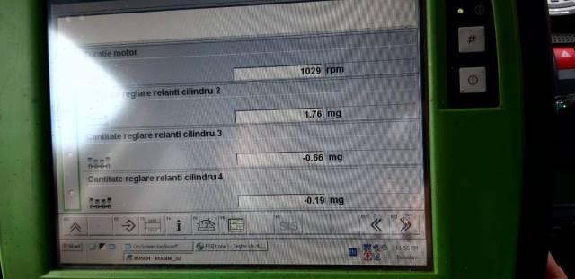

Nimeni nici o parere, sugestie, propunere, orice este binevenit?

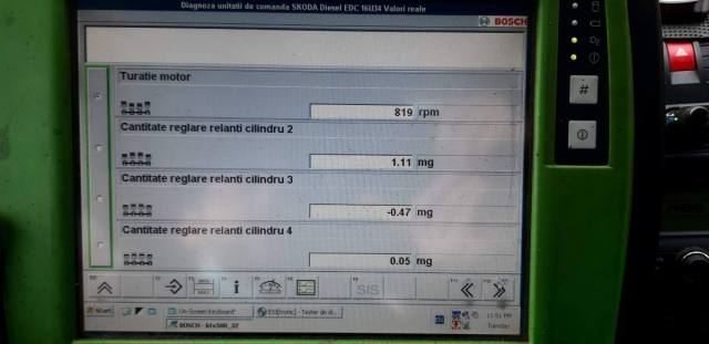

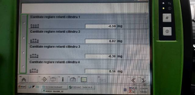

Păi în primul log putem trage concluzii despre compensaţiile pe injectoare (sunt ok :icon_thumleft: ) iar în al doilea este suficient să vedem o dată grupul 10, lipseşte ce era mai important pentru turbo: grupul 11.
Presiunea furnizată de turbo poate fi  mai mare din mai multe cauze: geometrie murdară/blocată, actuator care nu mai merge cum trebuie, furtunuri vacuum crăpate, N75 defectă.
Din cauza suprapresiunii intră în limp pentru a proteja motorul.
Fă logul cum am zis mai sus şi postează-l în topicul cu loguri.
Acum m-ai bagat putin in ceata, spune-mi te rog si mie de unde reiese compensaţiile pe injectoare ca sunt ok din primul log, acolo apar tot grupurile 03, 10 si 11.
In al 2-lea log intradevar nu am observat ca am setat de 2 ori tot grupul 10, grupul 11 am vrut si eu dar nu l-am nimerit.
Daca tot mai fac un log pe grupurile 03, 10 si 11 sa-l fac cu acceleratia la 100% pana intra in limp mode (ar trebui sa incep log-ul de la o turatie sub 2000 rpm?) si dupa aia sa mai las acceleratia la 0% si dupa sa mai accelerez la 100% sau sa o tin tot la 100% pe tot log-ul?
Scuze, nu ştiu pe ce am dat clik de mi-a apărut altceva, hai că m-am prins: aveam deja deschis excel-ul ca să mă uit la alt log şi când am dat click pe al tău s-a deschis tot ăla.
de ce nu intrii in topicul special pentru Log-uri, cum ti-am recomandat odata ?
cu ocazia asta inveti si despre conditiile de efectuare log-uri.
