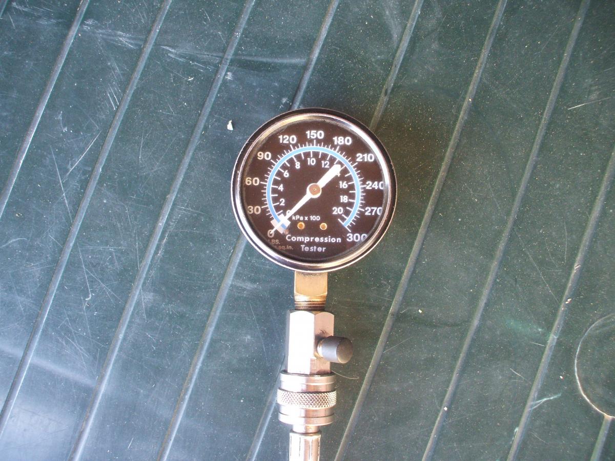

Revin cu problema compresiei... acum s-a mutat la alta broasca, cu motor de 1200 / 6v.
Pe oricare piston, are 4 sau 4,5, luat cu acelasi compresmetru - poza.
l-am verificat la un Volvo, si a zburat in 8,5, deci e bun.
Am reglat tachetii la 0,1, si se aude mai frumos, se infinge pana la 100 km/h, dar compresia e tot mica.Pot fi segmentii de vina ?
Povestea mecanicului care a facut motorul acum 1500 km, este ca datorita calitatii slabe a segmentilor acestia cedeaza primii in raport cu duritatea camasilor.Segmenti cumparati noi, made in Brazil, cred -dealerul stie mai bine unde sunt facuti.
Deci am 2 motoare cu aceleasi probleme : compresie slaba =4-4,5 , consum benzina =20%, si miros de ulei si benzina nearsa.
Merge povestea mecanicului sau e alta problema ?
post-10814-0-59842700-1376681443_thumb.j
Modificat de althomas
- probeaza compresmetrul cu un compresor si un pistol de umflat roti .vezi daca indica ambele manometre la fel .
- e chiar ciudat sa se duca segmentii in 1500km, fie ei si de proasta calitate .
