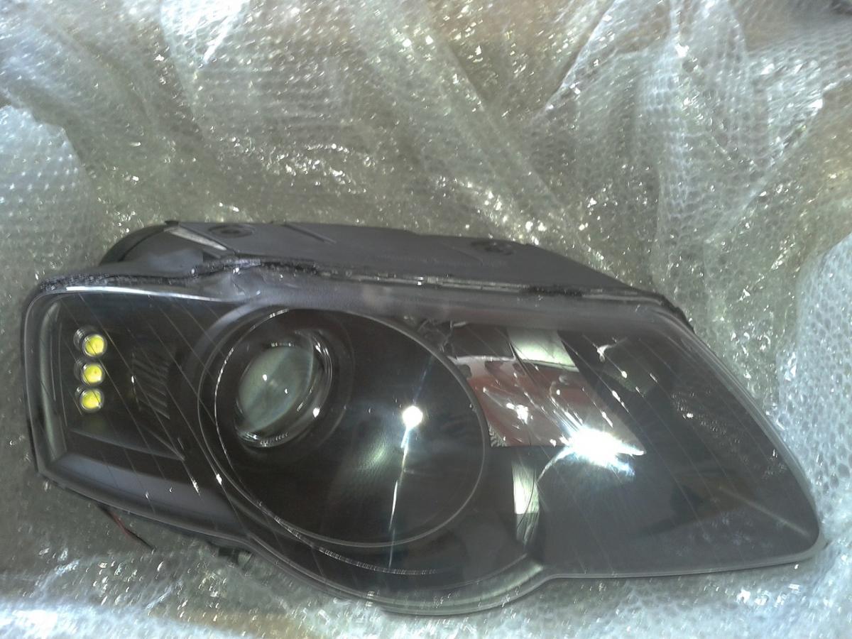

am avut ceva de genul pe un golf 5, erau pe argintiu cu leduri
la acel model era un fel de bixenon .... oarecum, pe un singur bec xenon, si semnalizarea cu bec portocaliu integrat in far
La passat nu se pune problema de semnalizarea in far dar cred ca acest model este cu faza scurta cu posibilitate montare xenon am si pe faza lunga halogen
si daca imi permiti o parere personala .... nu merita investitia
am atasat si poze cu farurile la care fac referire

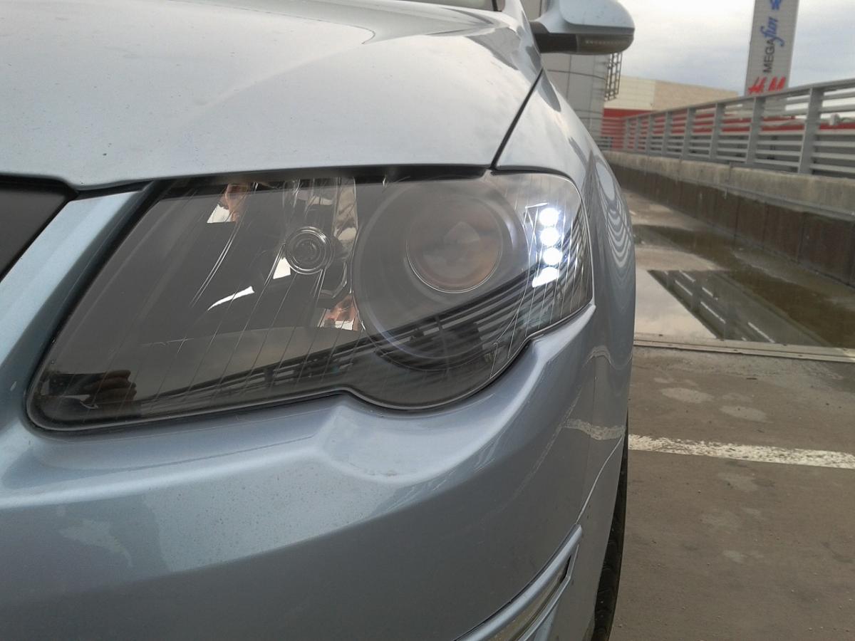

intradevar nu faci mare lucru cu bec cu led in soclu acolo decat sa scapi de culoarea ca de lumanare .
in schimb cele din pozele de mai jos sunt o alta discutie :)
P.S lupa rosie nu e o reflexie

Astea sunt chiar faine, de unde le-ai luat? :)
sunt facute de mine din faruri originale
aaa misto, chiar te sti :P
Poate odata o sa apelez la tine si cu stopuri skyline si cu ledurile astea :)
Merci baieti...
@iuly1209: misto lucratura, dar ala e farul cu halogen - are pozitia in laterala lupei. Eu am pozitia in interiorul farului, ascunsa sub o palarie de sticla.
Crezi ca se poate face ceva pe acolo ?
Iuly - in caz ca ti se arde un led, ce faci?
Ce ai facut cu drl-urile din bara?
in cazul in care s-ar arde trebuie desfacut farul si schimbat insa ........ ledurile functioneaza la 80% din capacitatea lor cand sunt aprinse pe intensitatea maxima adica doar pe pozitie fara faza scurta . scad in intensitate cand aprind faza scurta deci functioneaza si mai ''relaxat'' sa spunem plus ca sunt incastrate in radiator solid de aluminiu .
producatorul de leduri este cel mai bun din cati am gasit/testat pe piata . am testat ledurile lor pe masini in regim de taxi si merg de peste 1 an fara sa se arda nici macar unul .
DRL=urile din bara , cele de S6 au fost furate de pe masina . pur si simplu mi le-au smuls din bara cu tot cu grile si taiat firele . am pus bara noua nu am avut ce sa fac .
