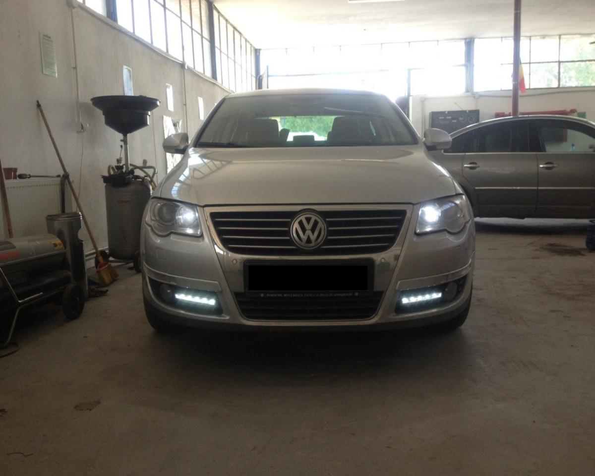

Dupa cum am scris intr-un post anterior, vreau sa-mi montez DRL pe masina. Momentan am gasit pe cineva care a mai montat la un Passat 3C ( poza ). Ce parere aveti?
Eu as vrea unele care in momentul in care aprind pozitia scurta , DRL-ul sa scada la 50% intensitate.

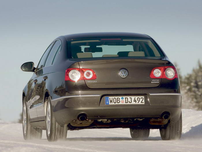

Ce evacuare dubla imi recomandati pentru un 2.0 FSI? :)
Adica dubla, vreau sa fie ca la 3.2 :)

Salut. DRL-uri mi-am montat si eu pe Passat si sunt modelul cu 50% redus intensitate cand aprinzi luminile de pozitie (pe firul de pozitie le-am pus eu). Este alcatuit din 2 lampi a cate 5 leduri de putere,fiecare ( 1W fiecare led),sunt montate pe contact cheie ,lumineaza din momentul in care pun contactul cu 100% iar cand aprind pozitia,farurile, luminozitatea se reduce cu 50%. Are 3 fire (unul alimentarea-in cazul meu contact cheie,unul se leaga la pozitie si unul e masa). Lumineaza puternic si sunt multumit de ele. Eu le-am luat de aici si m-au costat 109 Ron : http://www.auto-led-...-zi-DRL-5led-1W
Modificat de sandurv
sandurv pune si tu niste poze sa vedem cum arata pe masina
Modificat de Katan
Ok,o sa o spal si revin cu niste poze. Mai am cateva si in Profilul meu, la Galerie.

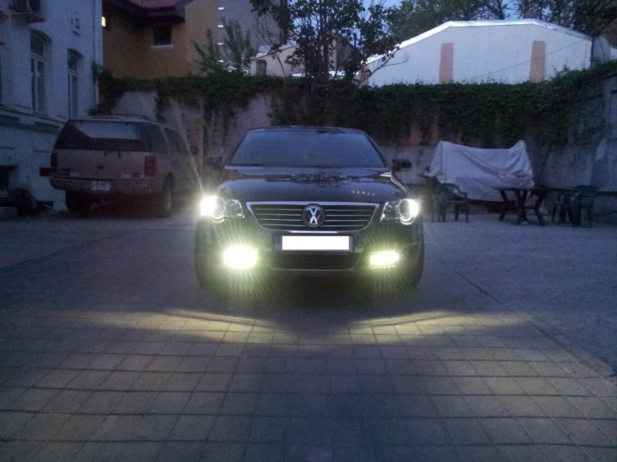

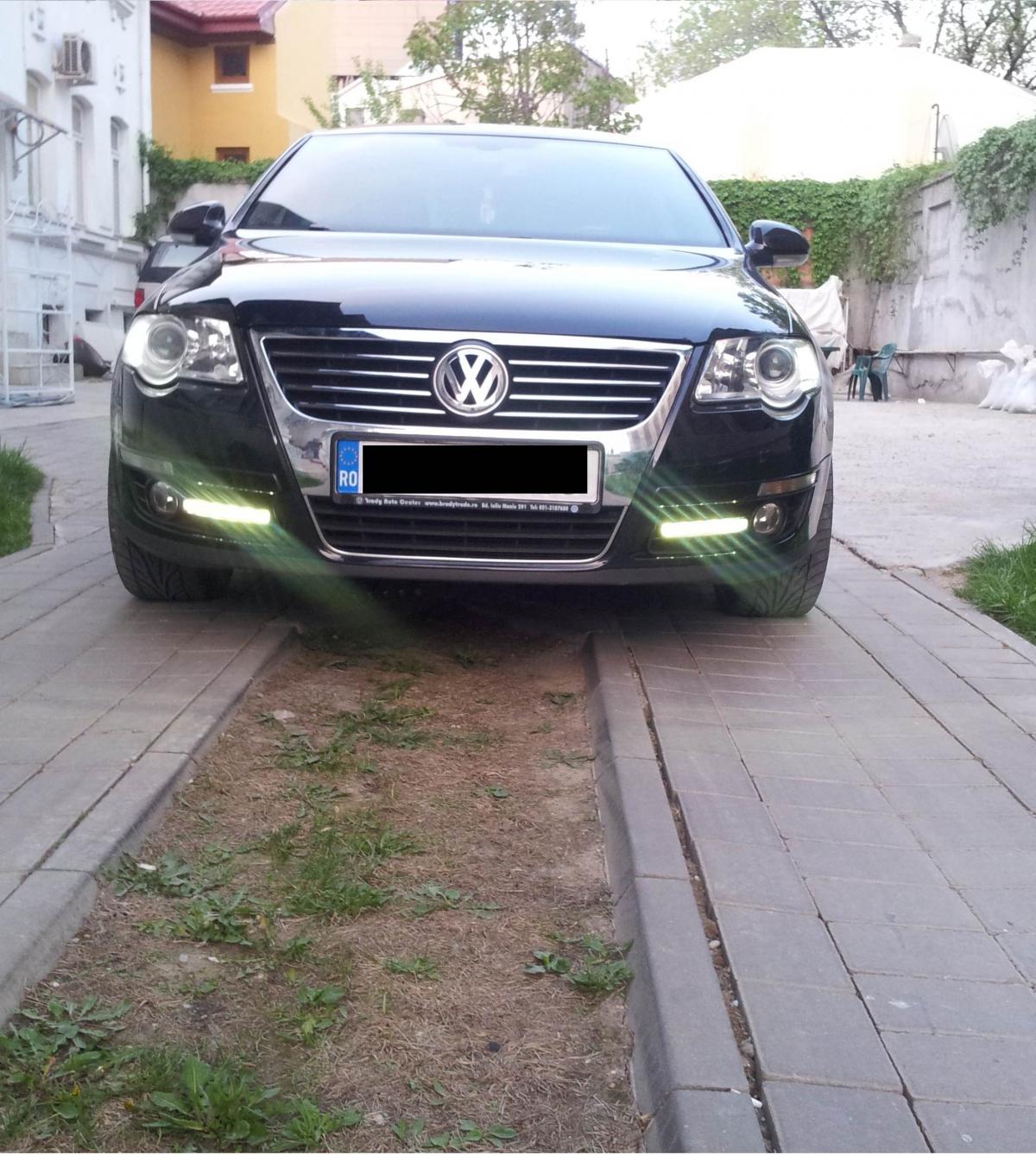

Astazi mi-am montat pe masina DRL-urile, am atsat niste poze, dar sunt facute cu telefonul.
Din pacate n-am gasit unele cu un modul care sa scada intensitatea in momentul in care aprind farurile :(
O sa fac poze si mai pe seara si le atsaez dupa.
Credeti ca arata bine sau sa le dau jos ?!?
post-12589-0-52599000-1335285746_thumb.j
post-12589-0-46690900-1335285753_thumb.j
Se aprind cand pun contactul si se sting in momentul in care aprind faza scurta, dar vreau sa le fac sa scada intesitatea in momentul in care aprind faza scurta. Daca stie cineva cum sa fac asta, sa ma anunte si pe mine. ;)
Din pacate mi se par cam slabe ca intensitate, ma gandesc sa caut pe cineva care sa schimbe led-urile la ele.

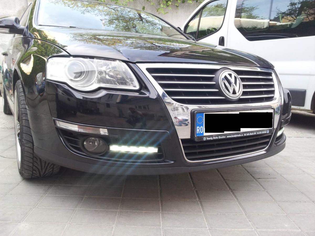

Mai atasez 2 poze facute mai pe seara.
post-12589-0-11530900-1335352441_thumb.j
post-12589-0-44768800-1335352448_thumb.j
Modificat de Katan
Sunt faine, dar nu ma incanta asa mult, mai fain ar fi un DRL pe faza lunga :X
Felicitari, n-a iesit rau...insa, sa fiu carcotas putin - nu ai fi reusit sa le "inghesui" in semnalizatoare? Eu asa ma gandesc sa-mi fac, daca voi gasi pe cineva destul de "nebun" sa ma ajute. In rest... super. :icon_thumleft:

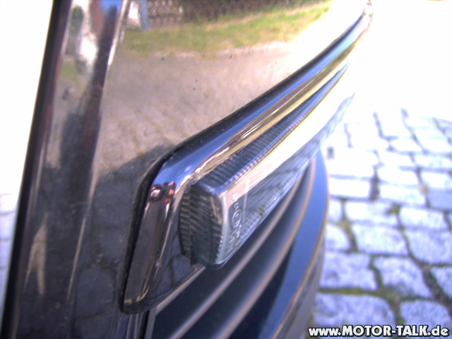

merci, m-am gandit sa le pun in continuarea de la semnalizari (vezi poza), dar n-am mai vazut sa fi facut cineva asa si mi-a fost frica sa nu iasa urat(ma refer la decupat)
post-12589-0-60198900-1335372905_thumb.j
Modificat de Katan
Exact, poza e graitoare....si super frumoasa dupa gustul meu... :icon_thumleft:

Deci, ma intereseaza sa ii pun la Passatu meu 2.0 FSI, filtru sport si sunt curios daca e bine sa pui filtru sport la FSI, si cati cai o sa castig..
Si mai vreau sa fac sa am evacuare dubla, ca la passaturile v6, si daca stiti undeva, sau pe cineva care a mai facut :)..? Si eventual daca as putea castiga si ceva cai din evacuare...?

Daca vrei sa faci evacuarea ca la V6 apeleaza la cei de la LONGLIFE .
Uite aici topicul lor:
http://vwforum.ro/topic/86183-topgear-longlife-uk-centru-evacuari-jante-anvelope-performanta-in-bucuresti/page__st__160
Iar ca sa castigi ceva din filtru trebuie facut tot traseul evacuarii cap-coada + un soft dupa asta.
Pentru evacuarea tip V6 ai nevoie si de fusta spate (nu o decupa pe asta ca arata urat).
Ar fi cam astea preturile:
1. fusta spate cam 750-850 ron.
2. evacuare completa cam 2500-3000 ron (asa mi-au spus mie dar eu am TDI).
3. filtru cam 100-150 Usd.
4. soft cam 300-500 Euro.
O zi buna si asteptam preturile exacte + poze din timp-ul lucrarilor.
Salut, mersi foarte mult pentru raspunsuri, si pentru preturile aproximative, cred ca scot evacuarea completa din lista, si o sa fac doar evacuare dubla gen ca la V6, doar pentru aspect :)

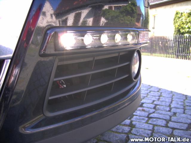

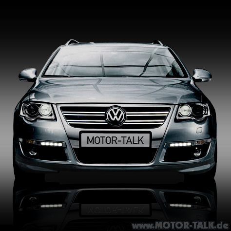

Hmm ... interesant unde au fost montate, oare nu se gasesc gata facute?
Din pacate am gasit doar poza, am vazut pe site-ul lor de la motortalk.de ca ar costa undeva la 200 eur si sunt modificate de ei sa se potriveasca acolo, dar nu sunt sigur site-ul fiind in limba germana

Poti pune link-ul de pe www.motor-talk.de, de unde ai descarcat poza?
Sa vad si eu ce scriu aia acolo, ca eu am cautat dar nu gasesc nimic.
@dria@n nu mai stiu sigur, dar mi se pare ca e asta. Oricum, daca reusesti ceva sa ne anunti si pe noi

Intrebarea e, de unde sunt alea din poza atasata de mine, ptr ca alea chiar dau bine (cel putin in poza)
Modificat de Katan
Stai ca nu inteleg. Ai postat o poza de pe un forum si nu mai stii de unde ai luat-o?
Google face minuni :lol:
Katan
Sal.,
Pai poza pusa de tine e chiar pe prima pagina la postul nr. 2 al userului daHo .din link-ul dat de tine.
Iar undeva la pagina 10 sunt puse poze de catre sash-deli identice cu cele puse de mine mai sus .
Acum parerea mea e ca e kitch pentru ca acele leduri sunt perfect drepte si nu usor curbate ca sa se potriveasca in acea zona a barii, si de aia stau cum stau !
