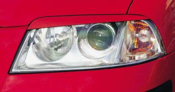

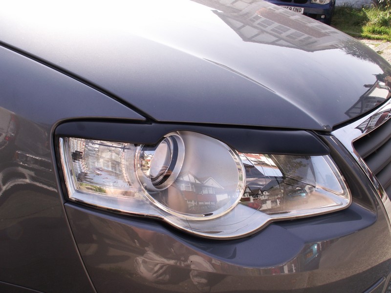

De ceva vreme ma tot chinui sa imi iau niste pleoape ....ideea este ca nu reusesc sa ma hotarasc intre aceste modelepost-10346-1258142458_thumb.jpgpost-10346-1258142466_thumb.jpg Care credeti ca ar arata mai bine in primul rand si in al doilea rand daca modelul din poza cu passatul b5 nu afecteaza cumva lumina data de far(ma refer la distanta iluminata, daca nu obtureaza ca sa zic asa lumina in partea de sus a farului..sper sa intelegeti la ce ma refer.
Nu afecteaza deloc, poti sa pui fara probleme. Vezi pleoapele colegului @dri@n din prezentarea masinii lui, mi se par mai frumoase ca astea decupate.
