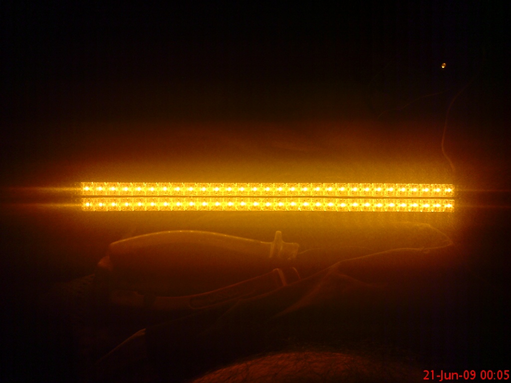

Salutare tuturor. Nu tine neaparat de stopuri dar nu stiam unde sa postez..si tot cu luminile are legatura..semnalizari fata cu led...daca va plac ok...daca nu accept criticile voastre, poate ceva idei...

@ Seby19: Mi-ai luat-o inainte :icon_thumright: . M-am gandit si eu sa fac asta dar nu am avut timp . Arata bine. Da ceva erori in bord sau merg direct?
Inca nu le-am montat...m-am mai gandit...si parca ar arata mai bine cu 2 siruri de leduri..voi ce ziceti??...deci trebuie sa mai dau comanda de leduri si pt partea dreapta... :|post-10346-1245574211_thumb.jpg
Cat despre erori nu stiu..dar e f posibil sa dea..deci o sa trebuiasca o rezistenta ca sa pacalesc BC

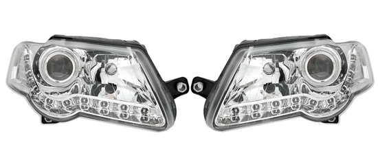

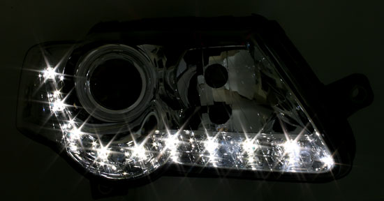

Se pare ca au aparut si primele modele de faruri devil-eyes pentru passat (pt doritori 299euro pe ebay):
Ce ziceti? Sunt curios cum ar arata puse pe masina.
Modificat de dark_master
Eu mai degraba sunt curios de calitatea lupei si a luminii proiectate pe asfalt :D
Oricum interesant model si fain ca au aparat, pt ca era aiurea... masina e pe piata de 3 ani si singura varianta de faruri AM era doar cea cu angel-eyes :P
Cred ca de la distanta vor arata ceva in genul noul A4 ;)
Cine se incumeta sa investeasca in faruri noi ?! :P
P.S.: @dark_master: ai uitat sa preciziei si link-ul de unde ai cules informatiile (pretul/pozele) sa vedem si alte detalii despre "vanzator" :rolleyes:
Modificat de Riddler
Uita-te aici Riddler,dar s-a mai vorbit pe aici pe undeva de aceste faruri,sunt aparute de cateva luni bune.
Sau despre angel eyes :icon_thumright: ?
Modificat de TVS
Mersi TVS de link, dar idee era ca le gasisem si eu, si postasem aici mai multe detalii, numai ca ploaia a "udat" tot si s-au dus posturile mai noi de 22.06.2009 ora 01:00 :blah_:
Idee e ca pretul e ok, vanzatorul pare a fii o firma, iar transportul te ajunge la un ~60 EUR (parca), deci convenabil, dar CALITATEA ?! :angry:
Aia e intrebarea cheie ;)
A, era sa uit... intrebasem care e mai expert in photoshop, sa facem o mica simulare cu o masina sa vedem cum ar arata farurile :D
Daca se doreste, pun o pozNa cu tanculetul meu "la bataie" pt a fii photo-cobai :lol:
Una e poza cu farul care pare interesant pt uni, ciudat pt alti, dar alta e cand sunt puse o masina :)

Gata si cu semnalizarile...dupa cum am promis...poze cu ele montate pe masina :icon_cry:
:icon_cry: frumos adica arata ok cand semnalizezi

Am folosit 120 de leduri...m-au ajuns cam 140 RON... daca ai deja semnalizari albe...ai scapat..daca nu...mai trebuie sa le cumperi si pe alea. Daca vrei mai multe detalii da-mi un pm
Au dat ceva erori in bord sau au mers direct?
A trebuit sa pun momentan un bec W5W in paralel ca sa pacalesc BC-ul... In curand o sa caut niste rezistente sa pun in locul becurilor
Sau poti sa scoti diagnosticarea de bec ars pe semnalizare :)
[Select]
[09 - Centr. Elect.]
[07 - Coding]
[Long Coding Helper]
Byte 18:
- debifezi Bit 5 (Cold Diagnosis Turn Signals active)
- debifezi Bit 7 (Cold Diagnosis Side Turn Signals active)
[Transfer Coding!]
[Do It!]
Si asa nu mai e nevoie sa legi vreo rezistenta sau vreun bec in paralel :)
Btw, faine semnalizari, dar o intebare: Cumva ies din tiparul celorlalte (din oglinzi si stopuri) ca intenstitate si culoare ?! :)
:Driver: safe
Modificat de dm76ro
Pai...culoarea e aceeasi ca la oglinzi..ca intensitate...hmmm...nu mi-am dat seama exact...poate f putin mai puternice decat cele originale... Ms de codarea pt eliminat eroarea :icon_thumright:

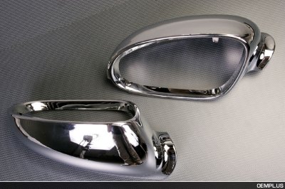

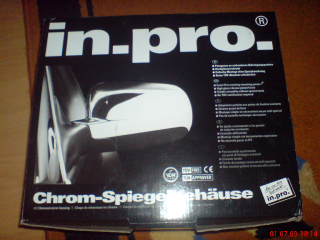

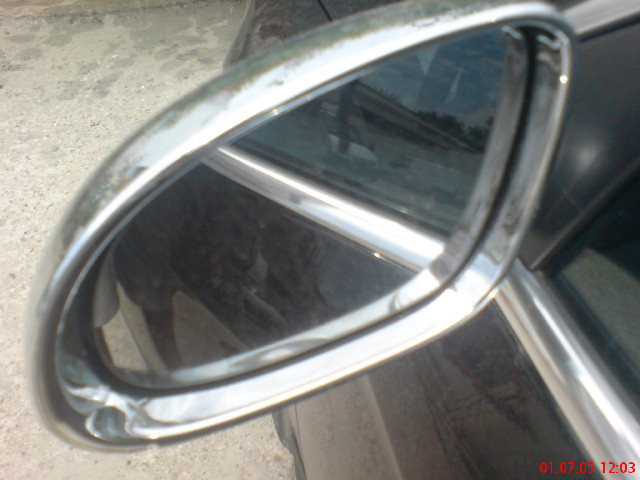

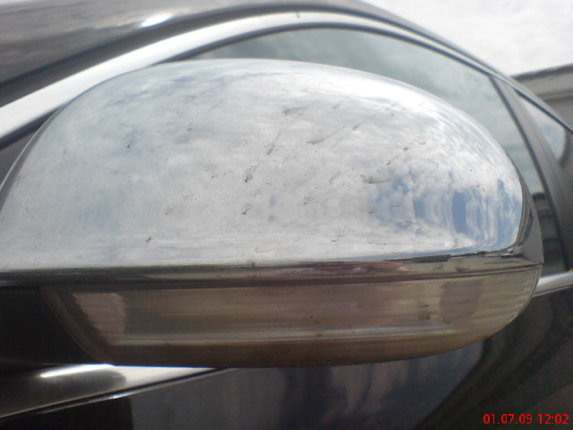

Eu mi-am schimbat acum vreo 3 luni carcasele de la oglinzile exterioare cu unele cromate ,de la in.pro,cumparate de la colegul Lexxus.Sunt de efect ,dau f.bine mai ales ca masina mea este neagra.Aveti aici link-ul catre situl in.pro si pun si niste poze.
Sunt murdare pt. ca a plouat aseara.Sunt exact ca cele din poza 4.
Modificat de TVS
hmm, coane TVS, ma faci sa largesc lista de modificari :D

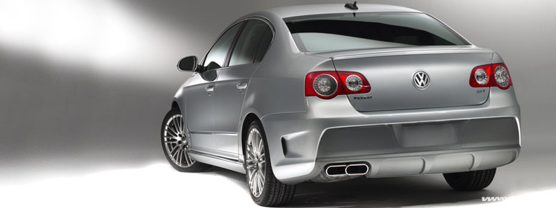

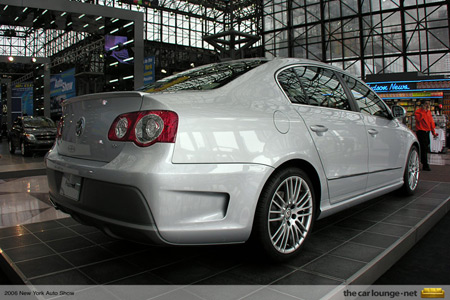

salut sunt nou pe acest forum asa ca e posibil sa pun intrebari mai ciudate ...de curand mi-am cumparat o bara de spate pentru passatul meu b6 (bara este model r gt atasesz si o poza cu ea cum va arata pe masina ) as vrea sa stiu daca imi puteti recomanda de unde sa cumpar o bara fata sau o prelunigire a bari de fata bineinteles la un pret rezonabil.astept propunerile voastre si diferite idei razvanbutaval@yahoo.com multumesc
arata super bara spui si u de unde ai cumparato si cati euroi ai dat pe ea pt ca imi place si mie!!
Am vazut un passat cu modelu' acesta de kit prin oras chiar azi si ce pot sa zic... din fata arata interesant, dar spatele e urat cu spume :Driver:
