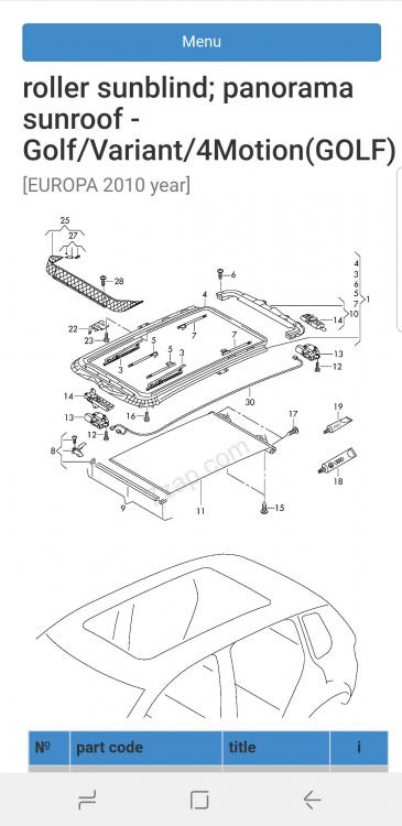

Din cate stiu ruloul de panza ii actionata tot de cabluri (pozitia 7) ca si trapa , sau daca sa desfacut panza de pe lamela care o tine intinsa ,nu se mai poate remedia ,doar schimbat tot ruloul cu altul.

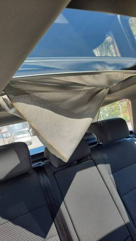

Salutari. Am problema cu panza de la trapa. In partea dreapta nu mai sta intinsa. Se lasa in jos si arata destul de urat. A mai patit cineva asa ceva?
Cand vreau sa o pliez in spate ca sa nu vad cum atarna, trebuie sa o tin cu mana ca sa intre drept.
Se poate lucra de deasupra, sau trebuie dat jos plafonul?
Golf 5 cu trapa panoramica :)
L.E. In timp ce scriam, m-am dus sa va fac si o poza. Am dat sa trag panza si s-a incalcit rau de tot.
E bun de demontat, doar sa stiu de unde incep....
Asta s-a intamplat azi..... :(
Modificat de Lotg
te lamuresc eu, la intrebarile puse:
A mai patit cineva asa ceva?   Da.
Se poate lucra de deasupra, sau trebuie dat jos plafonul? Trebuie dat jos plafonul.

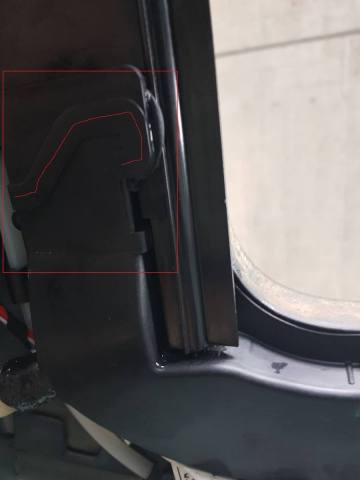

Va salut. De anul trecut posed un G6 variant cu panarama dubla (cel din semnatura), luata de la un samsar.. asta mi-a fost "norocul". Nu mi-a spus de probleme ce pot aparea la trapa. A 2-a zi dupa achizitie, a plouat in asa hal incat am gasit stalpul stg fata ud, apa pana la glezne in partea soferului si spate, masina fiind urcata cu partea dr pe trotuar.
Ca sa nu lungesc povestea fara rost, dupa batai de cap, am reusit cu ajutorul unui amic (defapt eu l-am ajutat) sa-mi rezolv aceasta problema. Ideea e ca la imbinarea sinelor (metalice) cu partea frontala si cea din spate a trapei (plastic) sunt garnituri/ lipituri din silicon, ce s-au dezlipit. S-a pus silicon de parbriz si de atunci este ok. curatat tot degresat, bineinteles aceasta operatiune doar cu plafonul si trapa date jos si spalat (trapa).
sper sa fie de folos informatia si poze.. putin cam neclare.
