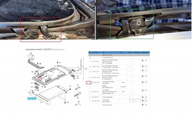

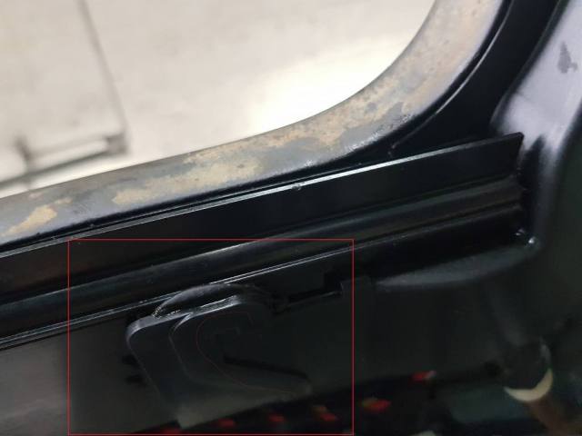

Am o noua problema.. dupa doua trei scataituri azi s-a blocat deschisa 2 centimetri. Distractia abia acum incepe. Ce trebuie verificat. Motorul lucreaza, partea dreapta se misca si incearca sa miste dar partea stanga e inghetata ...nu misca nici un milimetru inainte sau inapoi.
ORICE SUGESTIE BINEVENITA. pentru moment ma misc de colo colo ( cu masina) si  pentru noapte in garaj ...dar asta e o solutie temporara.
post-55625-0-91402700-1427136717_thumb.j
Inainte de a ramane in acea pozitie din ce stare ai venit ,din Inchisa sau din Deschisa?.Daca a fost deschisa vezi sa nu ai ceva care iti impiedica sa isi faca cursa finala.
Cu parere de rau te anunt ca numai in service poti sa o rezolvi. Probabil o culisa s-a rupt (materialele ieftine ce se produc mai nou) sau ceva ghidaj. Probabil e facuta de Webasto trapa. Daca ai auzit zgomote inainte de a pati asta trebuia sa nu mai deschizi trapa si sa mergi cu masina in service. Sincer imi pare rau ca daca nu mai ai garantie o sa coste mult manopera.
Ca o paranteza. Am avut un Golf 3 cu trapa si i s-a rupt ceva ghidaj de pe sina, am avut noroc ca am vazut unde s-a rupt si cu o tija impingeam de ghidaj ca sa poata sa culiseze trapa sa o pot deschide. Asa am vandut masina ca era ceva de demontat ca sa ajung la trapa.
un pic de zgomote dar ..... nu ingrijoratoare ...apoi ...sfarsitul. Era inchisa si s-a blocat la deschidere.
Manopera e mai mult decat piesele, ca i-a o gramada sa demontezi toata tapiteria interioara.
nici procedura de inchidere manuala nu mai functioneaza?
In manual e descrisa procedura de inchidere a trapei cu un imbus.
