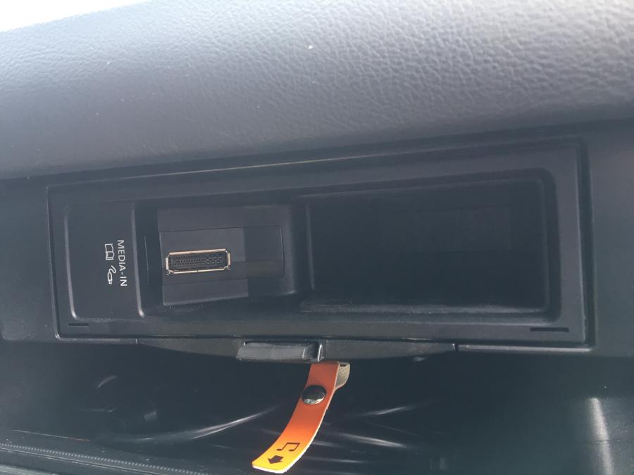

Va salut,
cum pot demonta unitatea Media-in din torpedo, nu imi este de trebuinta si as vrea sa tin cartea masinii in locul acela.
multumesc.
Din cate am vazut are 2 cleme pe lateral-banuiesc ca trebuie apasate si apoi iese.
Un cele doua fante/orificii stg/dr.
corect ,mersi, trebuie doua tablite mici introduse in santurile laterale, metoda radio-cd normal, surpriza a fost ca nu incape cartea in golul ramas, pam pam.
inapoi nu o mai pun ca deja sertarul l-am umplut cu alte maruntisuri.

Salut.am un passat b7 din 2014  cu RNS 315 si aceeasi mufa in torpedou...am cumparat cablu adaptor cu usb si un stick cu muzica mp3 si nu il vede.....trebuie facuta vreo setare ? ..ma poate ajuta cineva cineva ?
LE: Am revenit.am formatat stick-ul in fat 32 si acum merge.ms oricum
