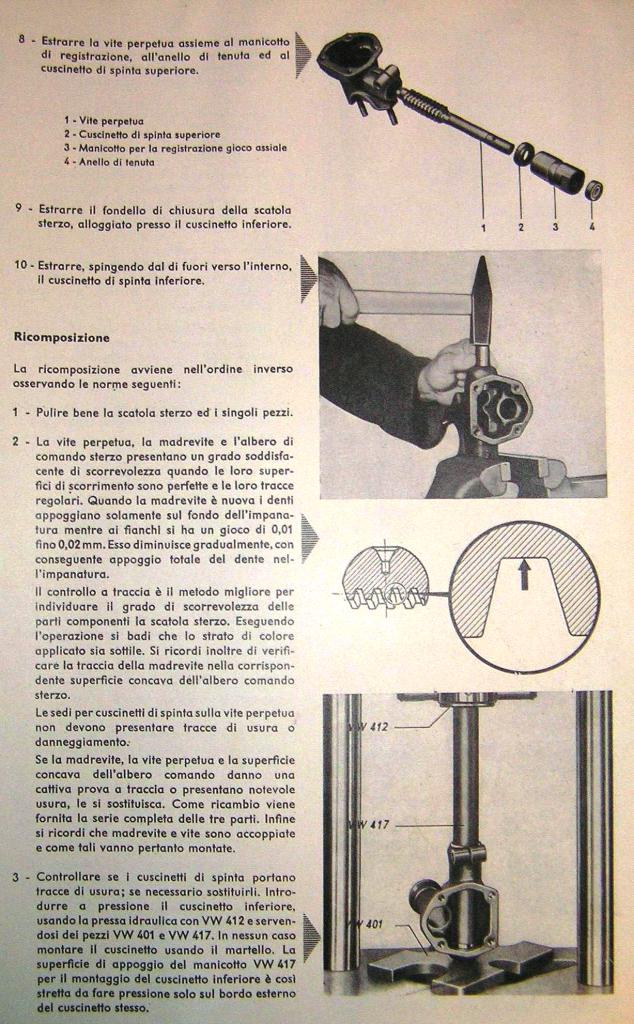

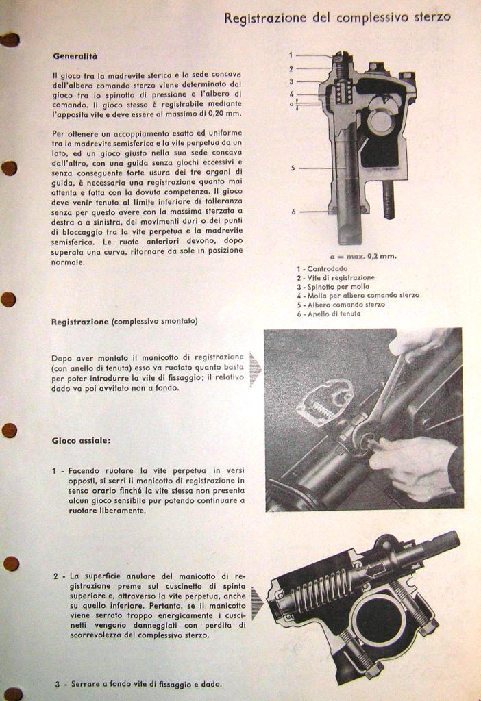

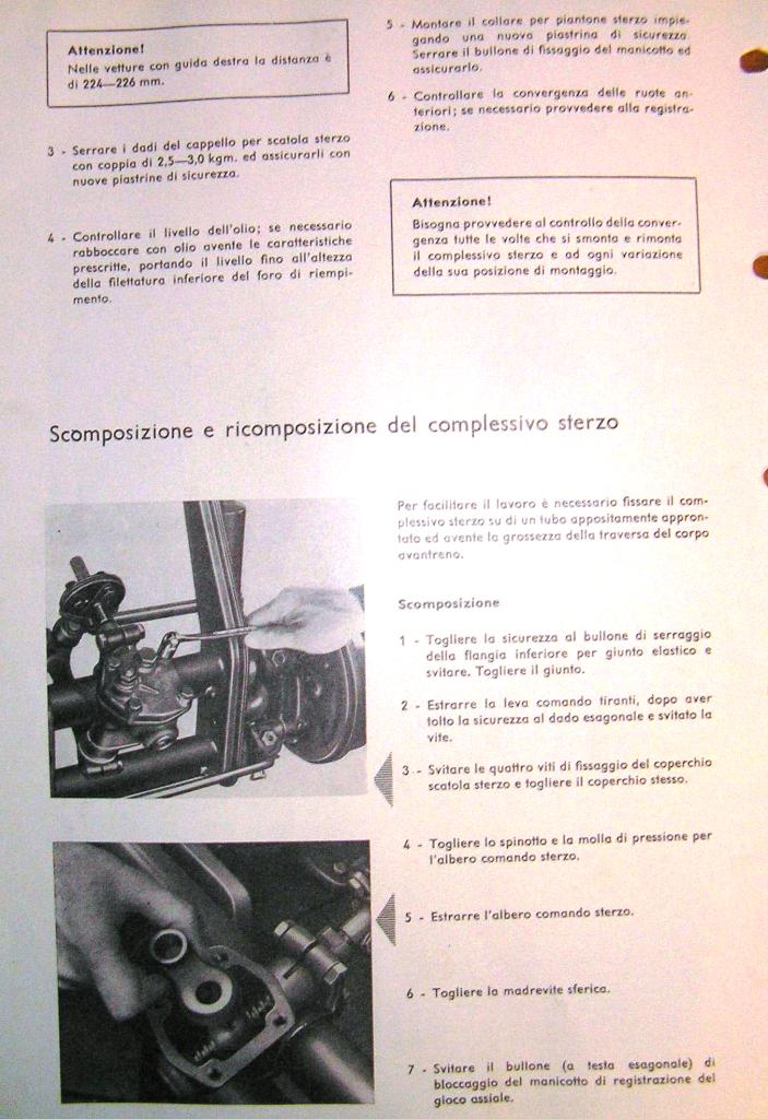

Uite niste poze explicative. Tre sa sti franceza.
Ceea ce cauti tu este acel "vis de reglaje du galet"

a reonditionat cineva o caseta de directie?
a mea e praf, joaca volanu de era sa se intample minuni :lol: !!! cand luam curbele trageam de volan si masina mergea tot drept. surubu de reglaj e strans la maxim.
e greu de reconditonat?
Modificat de prepeleac
sper sa iti fie de folos.
daca mai gasesc ceva prin ce am mai pun.
spor la munca.
mishu jaba reconditionezi caseta de 1302. nu se potriveste... omul e posesor de 1200.
PS1: daca nu e ok calitatea pozelor dati un pm si incerc sa le fac mai de calitate si la o rezolutie mai mare.
PS2: :) care ai dat cu mopu' mah? nu era cazul.... las frate sa vaza lumea...
PS3: si filmuletu era tot OFF TOPIC !
