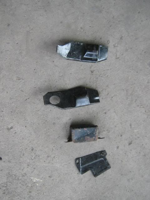

Am gasit niste table si nu stiu unde trebuie montate pe motor, asa ca , rog identificare :
Primele doua sunt table de la motor, se pun in stanga si dreapta sub tablele cilindrilor
A patra este cam degeaba, pentru ca e doar o bucata din ce ar trebui sa fie tabla de sub fulie(cea opusa celei pe care o cauti de cumparat)
Al treia de sus in jos este capac de protectie la mecanismul de inchidere al capotei fata (cel de pe fusta)

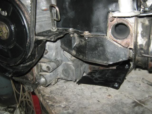

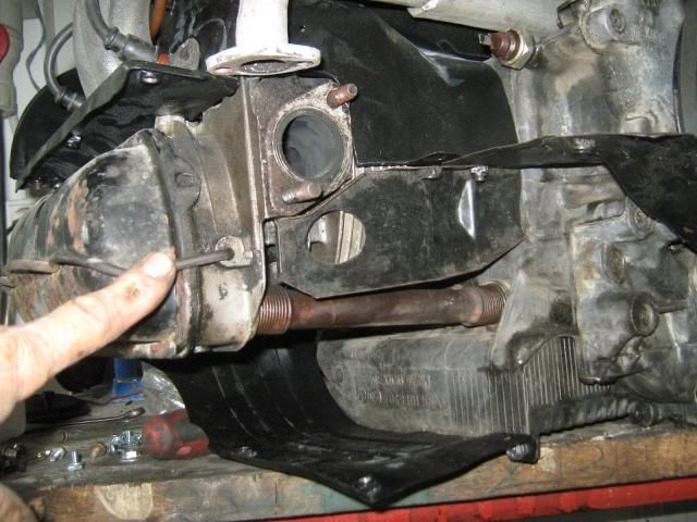

adica astea:
