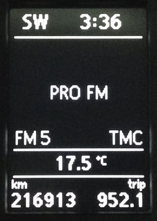

Vin si eu  cu 2 intrebari:
1. se poate face update de la CAN 1K0907530 AD la 7N0907530 (B, E , L, Q sau AJ, AN, BC, BG, BL) pentru afisare meniu Phone in CB plus?
2. se poate face update de la CAN 7N0907530 la 7N0907530 (AJ, AN, BC, BG, BL) pentru activarea functiei Rest assist (Pause recommendations) in CB plus (03-ABS ESP MK60EC1, 17-Instruments 5K0 920 870 E,  44-Steering Assist 1K0 909 144 H GEN3 2901)

Meniu phone trebuia sa iti afișeze si cu acel can. Deci nu ajuta.
De transformat 1k0 in 7n0 e mai complicat
1K0907530 AD nu afiseaza meniu Phone in bord
7N0907530 afiseaza doar cu bifare 77-Telephone in CAN (cu eroarea 01303 - Telephone Transceiver (R36) 004 - No Signal/Communication)
exista update la 7N0907530 care sa afiseze meniu Phone fara bifare 77-Telephone?
am RNS315 SW0500
M-ai perdut undeva...ce legatura are afisarea meniului Phone cu varianta de can gateway?  Meniul.este dictat de bluetooth/unitate/ceasuri. Eventual....daca  la tine e ceva mai deosebit, posteaza model masina, PN ceasuri si rns
modelele mai vechi de CAN (ex. 1K0907530 AD) nu afiseaza meniul Phone in CB (cel putin nu cu RNS315, poate afiseaza cu modul bluetooth separat)

AD este un can ok, trebuia sa afiseze. Tu ai 7N0, nu iti afiseaza? Legatura este cu ceasurile si BAP, pt afisare
am avut AD (care nu afisa) si l-am schimbat cu 7N0 (care afiseaza doar cu 77 bifat). as vrea sa fac update pentru a afisa meniul Phone fara sa bifez 77 deoarece imi stocheaza eroarea de mai sus
