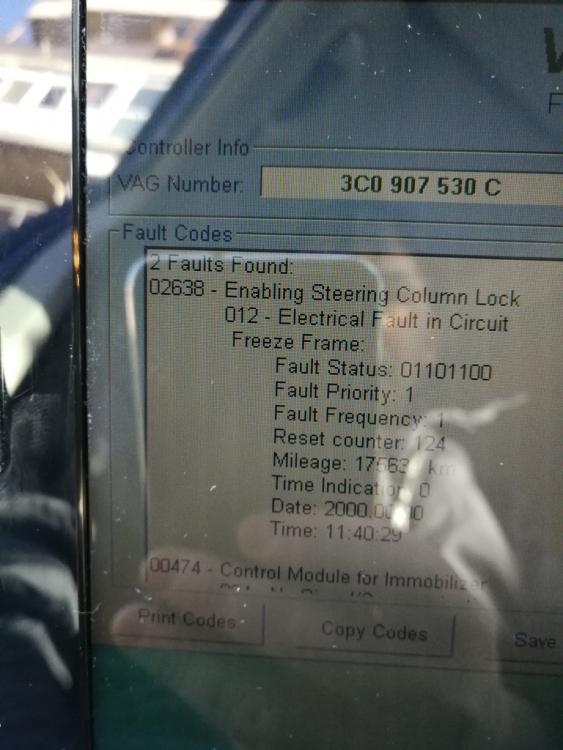

Buna ziua, am o problema, am pus un radio cd 315 care imi descarca bateria, am schimbat canul cu unul resoftat cu terminatia c la urma, dar cand am bagat vagcomul imi da o eroare 02638 , o sterg dar tot apare. Cu canul meu nu aveam eroarea asta. Ce pot face? multumesc
Pai este can ptr Passat...de aceea eroarea.Tu ai nevoie de un can 1k0..
Nu ai ce face ptr a scapa de eroare.
Ce versiune sw are?
Modificat de spido
014 0 cred .... deci tot o sa ii consume.
Trebuie cu 48
versiunea asta care o am este resoftata, vad ca inca nu mi a descarcat-o , o mai las nepornita pana maine, da e de pe un pasat , imi face ceva erori la masina daca il las pe asta?
