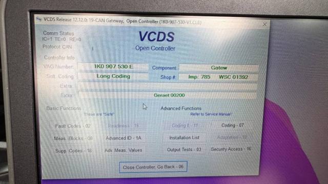

Detin un passat b6 si vreau sa fac update la can. Actualul este 530 C, vreau sa pun un rcd 310 pe masina. Poate cineva de prin arad sa ma ajute cu un update contra cost ? Multumesc !

Vreau sa achizitionez un RCD510 model  56D 035 190 A Delphi si va rog sa-mi spuneti daca trebuie facut update de CAN
eu am pe masina : SW  1K0 907 530 F  / HW : 1K0 907 951
Multumesc anticipat
Da iti trebuie . De la K in sus nu ai nevoie.
