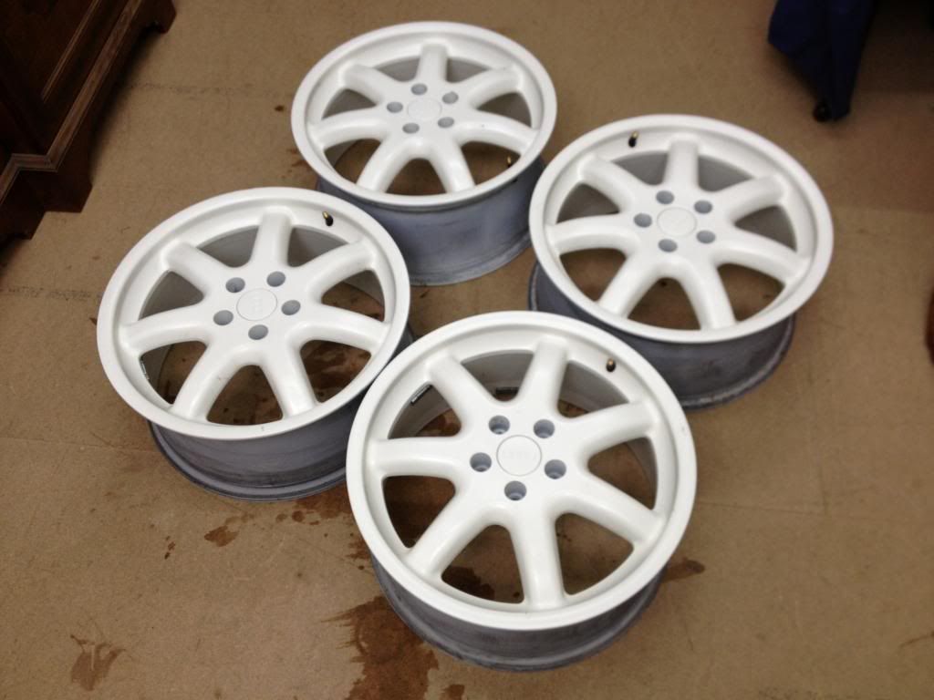

Am luat niste jante pentru S2-ul meu dar nu le-am folosit niciodata.
Trebuia sa folosesc distantiere si pana la urma nu mi-am mai batut capul.
Acum vad ca se potrivesc pe RS perfect (le-as pune ca jante de iarna).
Audi A8 Sports, 18x8. 5x112 ET 48, cu 57.1, albe. Pot pune cauciucuri 225/40/18.
Dar oare vor arata bine pe masina? :)
Modificat de Bartolomeus
Pe langa faptul ca iarna nu prea conteaza cum arata, cred ca o sa dea chiar ok pe masina si ca model si culoare. jante albe => aspect rally :)
