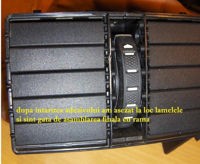

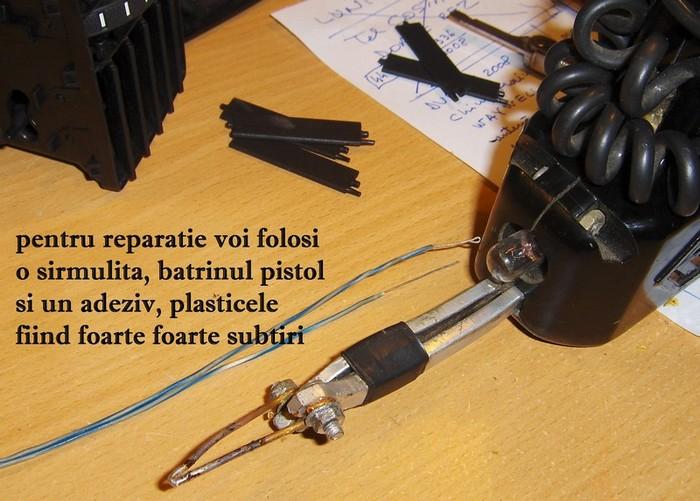

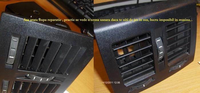

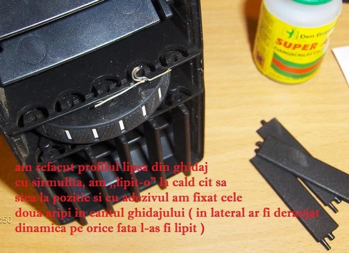

O alta ruptura poate aparea in lama din lateral, traforata, care dirijeaza lamele. Asa am patit eu si reparatia am facut-o refacind forma cu sirmulita lipita ...deci nu numai lamelele se rup.
