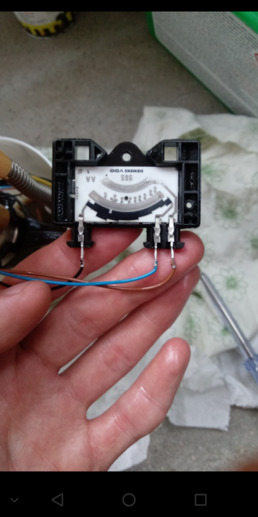

Salutare! Ma poate ajuta cineva cu pozitia firelor de la senzorul nivelului de combustibil din rezervor (poza). Modelul este un polo 6r motor 1.6 tdi, 55kw. Multumesc!
