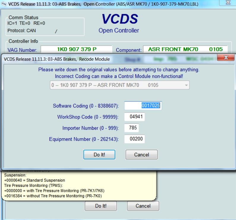

Ce codare trebuie efectuata? Se respecta cea de mai sus?

Am intrebat pentru ca in topic se spune sa se adauge 2048, iar in link-urile la sursele exterioare se spune sa se substraga 16384 din codare.
Care s-ar aplica la mine? 0000000 ar TPMS ON, dar am deja o codare care nu stiu de unde s-a adunat 0017025.
Din ce ai acum scazi 16384
 1 seat + 640 suspensie + 16384 fata tpms rezulta 17025
Asa cum spune si bundy, trebuie sa ramai cu 641

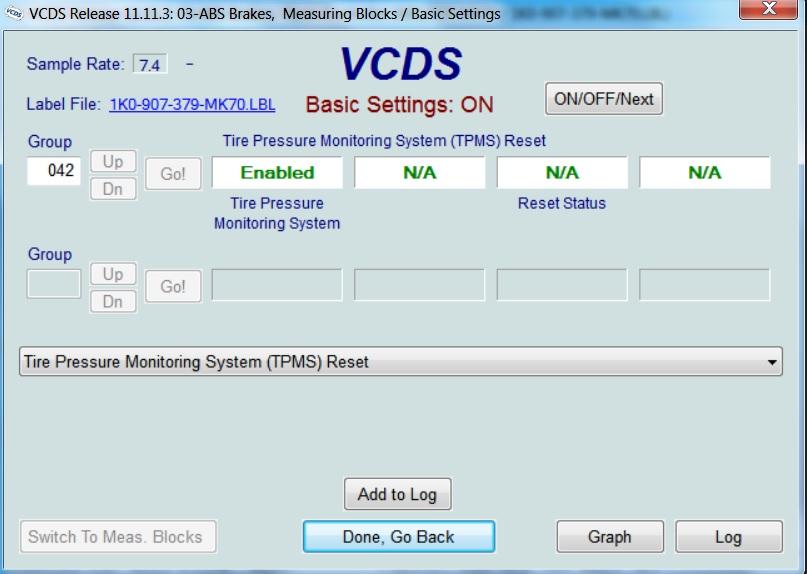

Am activat TMPS dupa instructiunile de aici, am dat SET, dar martorii optici nu s-au stins (ABS clipea foarte des, iar cel de pneuri ceva mai rar).

Pare ca nu s-a facut reset.
Vreo idee cum sa dau SET fara buton?

Gandindu-ma la operatiile efectuate cred ca nu am iesit cu totul din controler-ul de ABS dupa ce am setat TPMS on si am dat SET, asteptand sa dispara martorii optici.
La dezactivare, acestia s-au stins doar dupa ce am iesit din modulul ABS, deci cred ca asa trebuia sa fac si la activare....desi acolo spune clar ca nu a fost facuta nici o actiune pentru Reset.
Modificat de Dolfin
dupa ce ai activat functia, ai verificat erorile stocate pe ABS ?
In mod normal, dupa activare, iesi de pe controler si atat.
