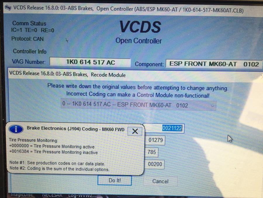

Salut baieti , am tot citit prin topic pe aici dar nu gasesc niciun detaliu vis`a`vis de pompa mea de ABS. Am o valoare de 21122 (care nu am gasit-o pe niciun site sa imi dau seama ce inseamna). Vad ca scrie ca trebuie sa scad 16384 insa apelez la un sfat daca stiti cumva daca aceasta pompa suporta TPMS.

scade valoarea si vezi daca suporta codarea. Daca suporta, merge

Mersi mult a functionat perfect !

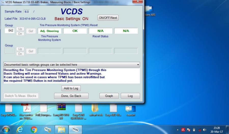

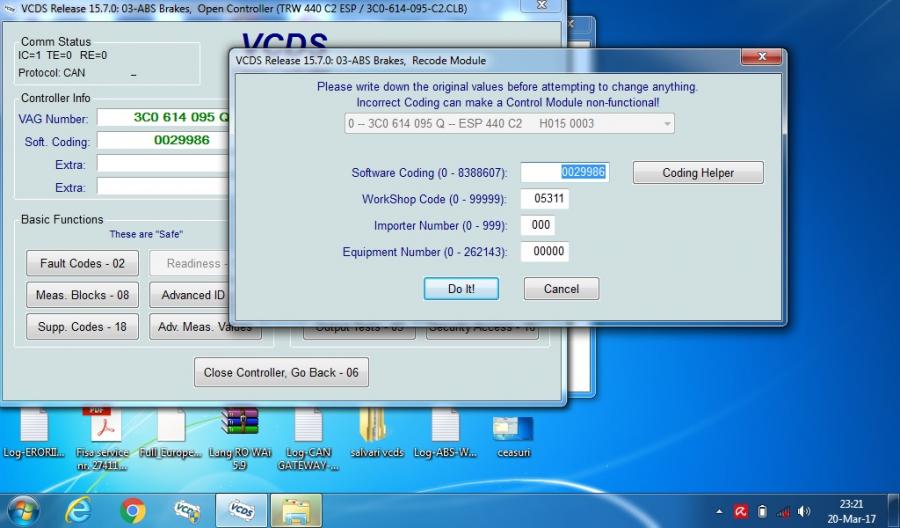

De curant am achizitionat un passat b6 2006 ce nu are functia TPMS activa din fabrica. Urmand instructiunile de codare de pe acest forum (adaugand 2048 la codul meu abs ) cred ca modulul ABS a acceptat noul cod, spun "cred",pentru ca la punerea contactului se aprinde semnul TPMS in turometru iar dupa ce am da "do it" mi-a scris cod acceptat si s-a memorat noul cod. Problema apare la resetare din vag deoarece nu am montat inca butonul. Cand intru pe basic setting-04 la grupa 42 nu-mi permite resetarea, am desumflat o roata si nu mi-a aparut martorul in mers. Rog alte opinii
Modificat de Alinpaf2000
posteaza codul de pompa ABS care il ai pe masina si codarea initiala

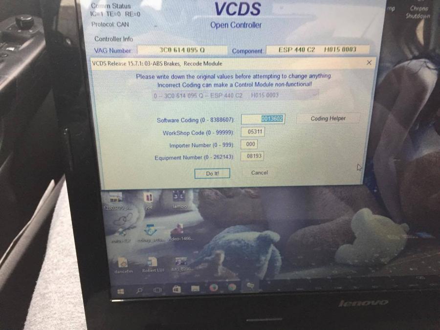

La fel si la mine ca la colegul Alinpaf2000,am activat a scris codare acceptata,apare si acel semn in stanga ceasurilor sub semnul de la baterie dar cand dau la resetare si go imi apare ca in poza de mai jos.Am atasat si poza cu codarea initiala si e si codul de pompa.
ok. Si problema care este ?
ca nu am buton si pare ca cu tester nu se reseteaza dupa ce am dat go,nu a aparut nimic pe ceasuri am vazut mai sus ca ar trebui sa apara simbolul de la TPMS  ABS/ESP,si momentan au intervenit alte probleme la masina si nu pot cumpara cele necesare pentru buton,eu am adunat 0002048 cu codarea initiala.
am inteles - pai atunci, pana cumperi/instalezi butonul, mai bine dezactivezi functia.
Am atasat si eu poza cu codul initial al pompei (scuzati calitatea pozei).  Intrebarea mea ar fi cum pot testa daca intradevar este functional. Imediat dupa activare am desumflat o roata dar nu s-a aprins nimic,dupa am intelesc ca trebuia sa merg cu ea cel putin o ora pentru ca senzorii sa memoreze rotatiile. Maine o sa desumflu din nou sa testez si revin cu precizari. Dupa codare si la mine la grupa 42 aparea la fel ca la colegul claumedel

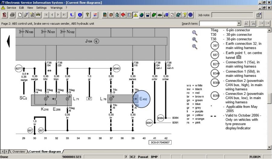

s-au mai schimbat lucrurile din 2013.... am facut deja lista cu modulele care suporta si care nu - o gasesti tot pe forum.
poftim diagrama de conectare a butonului TPMS
