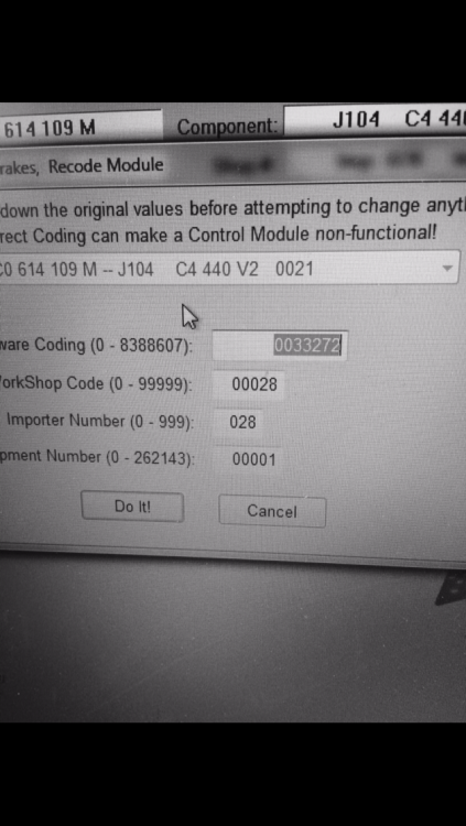

3C0 614 109 P merge. A scris enabled si apare becul cand pun contactul. Mai imi trebuie buton si cablaj.
Am incercat si eu acum codarea cu adaugarea valorii 2048 la valoarea existenta.
Mi-a acceptat codarea, dar pe bord nu s-a aprins niciun martor cand am rulat grupul 048 in Basic Settings.
De asemenea, la scanare apare valoarea de dupa codare, fara sa dea vreun fel de eroare.

La mine dupa codare a aparut becul in bord cand puneam contactul inainte de pornirea motorului. E cu galben in ceasul de kilometraj.
Asa cum zice colegu tre sa iti apara martorul in bord la punerea contactului si se stinge odata cu ceilalți martori
Ma bad: Am făcut codarea, am făcut scanarea, totul era în regulă, am scos cheia din contact şi gata.
Acum am pus contactul şi apare martorul de TPMS cu galben. Cred că se poate actualiza lista de module suportate şi cu codul 3C0 614 109 AF.

Salut la valoarea actuala am adăugat 2048. Am urmat toti pașii acum cand pun contactul se aprinde Tmps si se stinge. Întrebarea mea este următoarea, de ce aveam acea valoare mare care se vede si in attach? Acum valoarea este 35320
