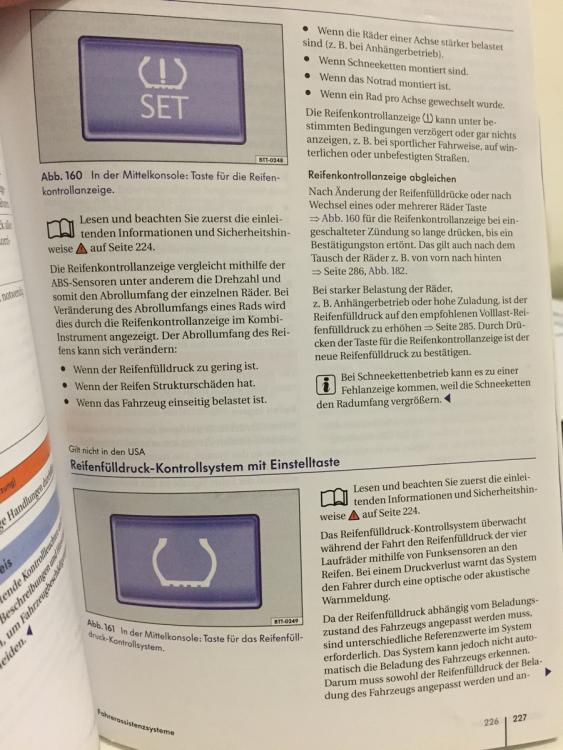

iti dai seama ca nu pot sti codul ceasului .. am vazut si eu pe net. scrie pe google TPMS instrument cluster vw si o sa vezi exemple. ( si cu butonul am avut dreptate, nu este doar design. se pune pe sistemul premium.)
deci am rezolvat dilema ca am sistemul cu senzori din fabrica si nu s-au montat ulterior cu jantele. la cei cu senzori prin abs iti spune ce roata este lasata ? sau doar se aprinde in bord semnul portocaliu ? mc.

salut.. imi puteti spune care este diferenta intre butonul meu pentru senzori presiune si cel care are scris si SET ? la majoritatea am vazut cu SET ..passat cc 2010 .. multumesc
legat de sisteme - DA.... dar citeste si tu ce ai intrebat si ce ti-am raspuns noi. Ai intrebat care este diferenta dintre cele doua butoane ... ca functionalitate niciuna, doar ca design - au fost raspunsurile care le-ai primit - si sunt corecte.
daca intreabarea era daca se poate identifica sistemul care exista pe masina, dupa designul butonului - raspunsul era partial da. Patial...  pentru ca o masina poate suferii diverse interventii, modificari, retrofituri - sens in care se pot pune diverse modele, butoane, etc - cel mai sigur, se face o verificare cu VCDS-ul si se poate zice 100% ce este pe masina
Bun... sa revenim - nu, sistemul via senzori ABS nu zice care roata are probleme, ci aprinde martorul.
ok.. la identificarea sistemului ma refeream.. ( am gresit cum am formulat ) . oricum mc.
si atunci daca sistemul via abs nu zice roata si nici sistemul premium nu zice desi exista senzori pe fiecare .. care e diferenta dintre cele doua ?( de bani e una mare ) alta ?
la premium poti seta cu ajutorul vcds-ului presiunile la care sa porneasca avertizarile, masurarea se face pe baza senzorilor - deci este precisa, comparativ cu cei via ABS
