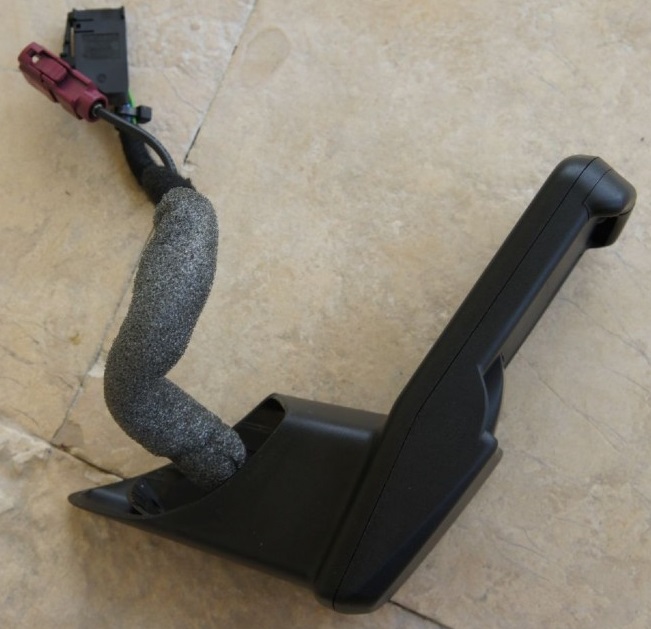

La primele incercari, dupa conectare pe telefon imi aparea mesajul ''introduceti cartela sim''. Dupa mai multe incercari s-a conectat, a importat agenda, pot trimite mesaje, etc, dar singura problema este semnalul. O sa cumpar antena si vad daca merge. Poate stie cineva unde vine montata antena. Multumesc pentru raspunsuri.
@ Valentin: My bad. Nu stiam ca prot.  RSAP este cel mai nou. Ciudat e ca multe din telefoanele astea smart nou nu prea il stiu.
@ arttopo: Antena are o mufa Fakra care intra in modulul BT de sub scaunul pasagerului. Eventual verifica inainte sa comanzi/cumperi ce conexiune de antena are modului.
Modificat de Xtremu
Cred ca m-am exprimat eu gresit, ma intereseaza unde vine antena montata, nu mufa antenei.
Din fabrica, antena vine montata pe acoperis. Daca nu ai antena acolo nu prea merita sa gauresti acoperisul doar pentru asta. Acesta a fost si cazul meu. Eu am montat-o in grila din fata, trecand-o prin firewall. Poti sa o pui unde vrei, dar eu iti recomand s-o scoti afara din cabina si sa nu fie ecranata de vreun metal... asa ca doar in bara poti :)
rSAP, spre deosebire de HFP, necesita niste bani pentru plata unor licente catre Nokia (mai nou Novero). Din acest motiv Apple si altii asemenea lor nu sunt foarte incantati. Ei vor doar sa primeasca bani din licente, nu sa-i dea ei... :)
Eu am lasat antena GSM sub scaun langa modul. Semnalul e mai bun decat cu telefonul. Spre ex in parcarea subterana unde cu telefonul am 1 linie de semnal, cu Modulul Bt si antena sub scaun am 3 linii. Eu zic ca nu merita sa desfaci chestii doar pt antena GSM.
Modificat de Xtremu
A meae montata pe stalpul din dreapta fata, sub plastice. Adevarul e ca nu am folosit-o pana acum, avand iPhone.
Eu ma gandeam ca ar merge montata in acea grila de ventilatie a lunetei. Nu stiu daca se poate desface sau accesul se face prin porbagaj, dar o sa ma uit.
Nu cred ca ajunge pana acolo . Poate daca adaugi firul. Daca esti multumit de semnal, eu as lasa-o sub scaun sau as pune-o maxim pe stalpul din dreapta (intre usi) sa nu arate nasol.

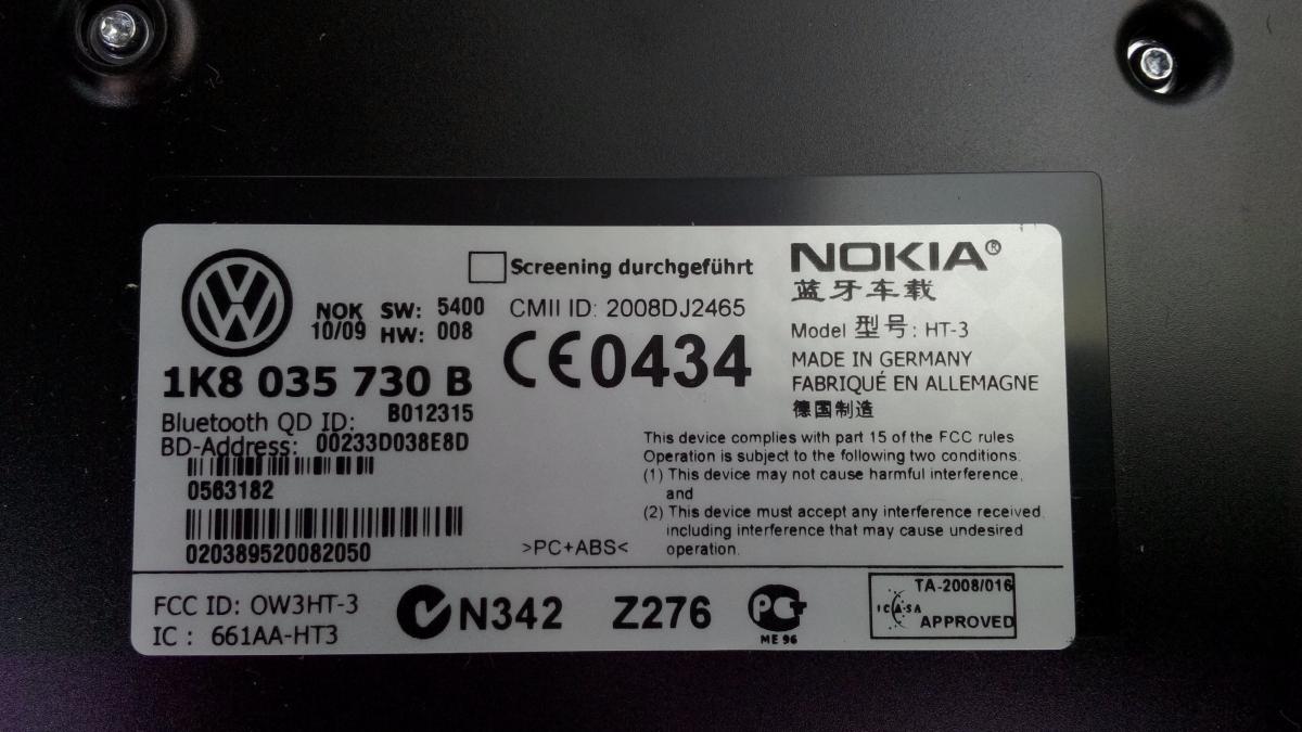

Salutare tuturor!
Detin un Passat Variant din 2009.
Sub scaunul din dreapta soferului am modul bluetooth ca in imaginea de mai jos.
post-133983-0-54967000-1396630347_thumb.
Masina mai este dotata cu RNS 300 si acel suport montat din fabrica (in dreapta pe bord)  in care poti introduce numai telefon nokia.
Nu am comenzi pe volan si nu am reusit sa ma conectez cu smartphon-ul cu sistem android la bluetooth-ul masinii.
Am rugamintea sa ma ajutati sa aleg un adaptor care sa-mi permita folosirea instalatiei audio a masinii pentru vorbit la telefon, fara agenda, formare de numere si alte chestii avansate. Din cate am citit cu dotarea pe care o am n-ar fi posibil.
Multumesc anticipat pentru ajutor!

Am incercat.
Telefonul este cu sistem de operare android 4.2.1
Dupa activarea modulului bluetooth in telefon am cautat dispozitivul de pe masina. Nu il  vede.

Se intra din vcds pe 77-telephone si se acolo se da clear-pe scurt-iti trebuie o interfata vcds sau ceva similar-vas etc. Daca nu te descurci da-mi un tel si o rezolvam.
