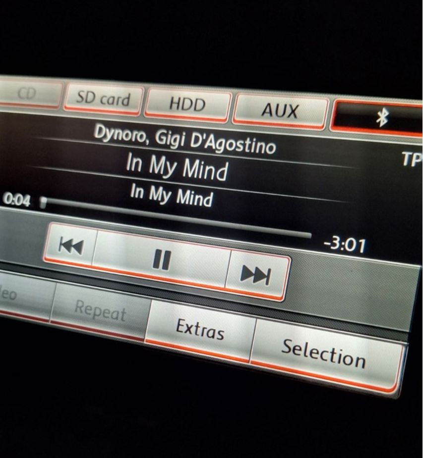

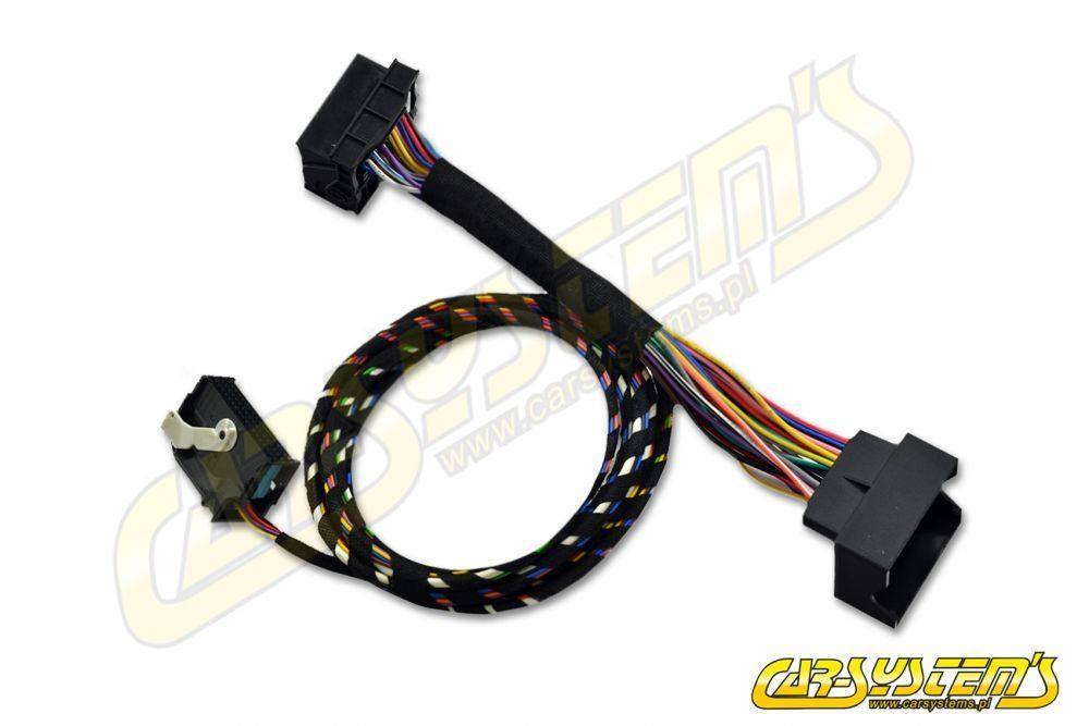

salut, putin off-subject la acest moment, dar eu o lunga perioada aveam o nelamurire in legatura cu retrofit-ul la bluetooth. poate au si altii o problema asemanatoare. HU-ul in discutie este un rns 510 deja cu comenzi vocale si respectiv microfon in plafoniera. toate kit-urile standard aveau un nou microfon, inclusiv cele de pe aliexpress. ma documentasem de scheme pentru cablaj si metoda prin a pune pinii de la microfonul deja existent pe masina din fabrica. insa, toate kiturile aveau microfonul cu pinii la mufa modulului, ci nu in mufa quadlock si pentru comenzile vocale cu bridge-ul aferent (ce inseamna acest bridge? - microfonul trece prin rns, dupa care rns-ul il duce mai departe spre modul. cablajele standard nu aveau acest bridge si se folosea strict de microfonul care intra direct modul, facand o operatiune in plus pentru scoaterea vechiului microfon, iar daca nu l-as fi scos, imi era sa nu aiba vreo eroare si sa nu mearga hands-free profile).
imi pierise gandul la acest retrofit, pana cand am gasit din intamplare un modul la un pret bun, vreo 300 lei. modului in cauza este 7P6 035 730 J, cel care suporta nu doar bluetooth audio, dar si afisarea piesei, alaturi de pauza, next si previous. comand modulul, asa ca am fost obligat cumva sa gasesc o solutie. carsystems.eu era un site pe care oricum il frecvetam, dar nu observasem niciodata cablajul FIX PENTRU CAZUL MEU! avea doar adaptorul pentru quadlock(cu bridge-ul pentru microfonul din fabrica) si mufa pentru modul. n-am ezitat si l-am comandat si pe acela. costul a fost de vreo inca 300 de lei si pentru cablaj. da, stiu ca aliexpress vindea si cu 150 de lei, insa nu pentru problema mea. intr-adevar, cu schemele in fata nu aveam cum sa nu ii dau de cap, dar am ales sa evit.
https://www.carsystems.eu/vw-bluetooth-wiring-plug-play-a2dp-2-5m-length-for-cars-equipped-with-sds,id2351.html
retrofit-ul a fost foarte simplu, cam intr-o ora a fost montat si codat. l-am pus ca de fabrica, sub scaunul pasagerului. nu am luat spuma, deoarece am considerat ca nu se mai merita acest cost in plus, am pus niste scai pe modul ca sa nu fuga si gata. codarea a fost gata in 5 minute, doar am bifat din CAN gateaway modulul 77 - Telephone si a aparut in bord cautand un telefon. urmatoarea chestie de rezolvat era versiunea de SW a rns-ului. 2720 daca nu ma insel, avea codul de piesa cu terminatia C, modelul din 2010, ca si masina. motivul era faptul ca nu suporta protocolul AVRCP, adica afisarea piesei(ori afisa piesa fara sunet, ori afisa "Bluetooth-Audio" fara scris si controale) am facut upgrade-ul la versiunea 5238 prin intermediul unui cd. prima data a dat eroare si a dat eject la cd, dar a doua oara am mai sters iar discul si a mers. procesul a durat in jur de 40-45 de minute.
Modificat de R_a_z_v_a_n
