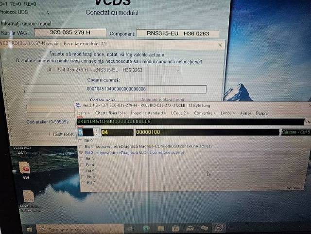

Okay, am facut cele necesare, totusi, asta imi apare si nu stiu unde si ce ar trebui sa setez. Exista vreun cod de introdus undeva? Atasez poza

Pe byte 1 ai codarea parca. Unde e 0 ala albastru,sageata sus,byte 1. Acolo gasesti codarea DSP.
dignitas1980
în urmă cu 4 ore, spido a scris:
Ca sa fac setari pe byte 1 sau oricare alt byte, ce anume trebuie sa fac? Dau dublu click si astept sa intre in meniul respectiv?
