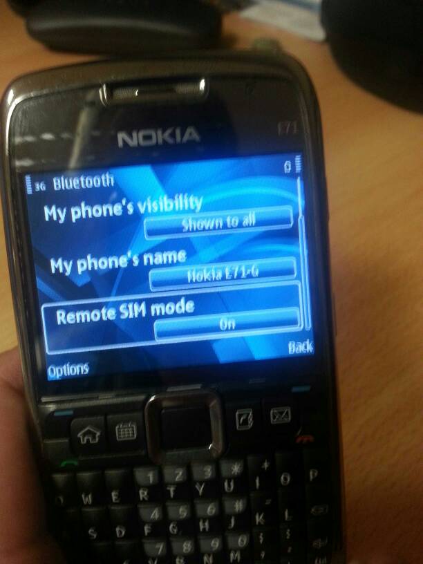

Nokia C5, 6303i, cu mod SIM la distanta si conectare automata setat.
Trebuie sa mearga......
