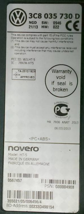

Salut
Am pe al meu B6 un modul bluethoot premium 3C8035730 care este RSAP.. si ma deranjeaza foarte mult functia asta rsap, chiar daca imi afiseaza pe rns toate informatiile .. inainte de acest modul am avut 1K8-035-730 .. il foloseam doar ca casca dar era destul de ok.. acum am luat acest modul 1K8-035-730-B care trebuia sa fie ca primul.. problema este ca nu il gasesc cand dau cautare cu telefonul ( samsung s7 ).. am intrat cu vcds ul pe el, am sters vechiile conexiuni , l-am facut vizibil si tot degeaba.. vreo solutie ?
9 hours ago, Chosminn said:
Salut
Da, folosește funcția de căutare... S-a postat de multe ori. La bytul respectiv, codeaza cu 40, in locul codarii actuale

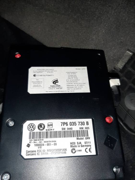

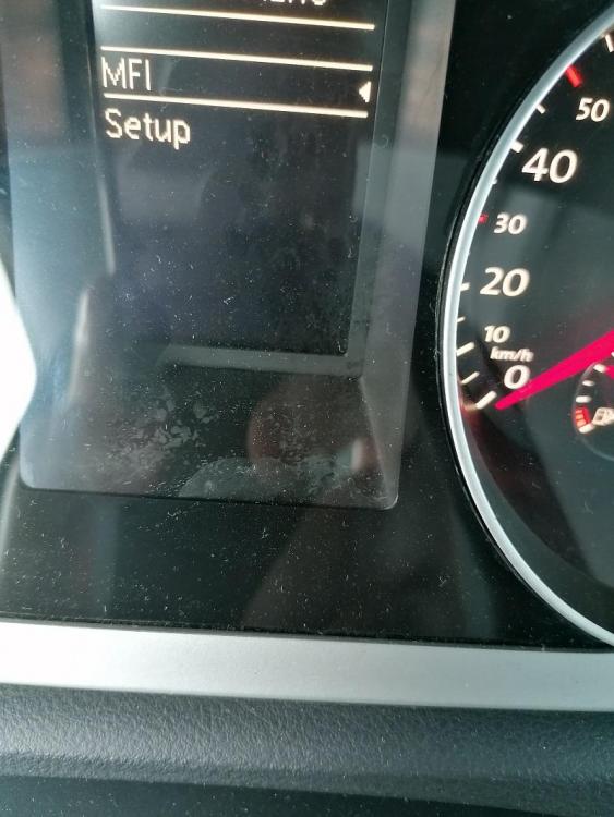

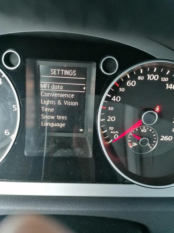

Salutare dragi colegi.
Am pe masina modul bluetooth cu seria 7P6 035 730B si cu acest modul ma conectez cu telefonul actualSamsung A50.Afeseaza pe RNS agenda ,afiseaza si pe bord numele sau nr de telefon.Problema mea este ca nu pot actiona de pe butoanele de pe volan agenda si nici nu functioneaza microfonul din plafon.Mentionez ca masina a fost echipata cu un modul bluetooth cu seria 5N0 035 730A.Intrebarea mea este ce modul bluetooth cu ce serie ca sa pot sa utiliza si cautarea din butoanele de pe volan.Masina este cea din semnatura cu ceasuri albe si maxidot.
Legat de microfon-e o problema de cablaj/conectica.Afisarea-trebuia sa mearga...ceasurile sunt highline? Afiseaza mfi/settings/audii..etc?
Pai dacă afișa
Sunt ceasuri bc+.... Deci ok, din moment ce ii afișează.
