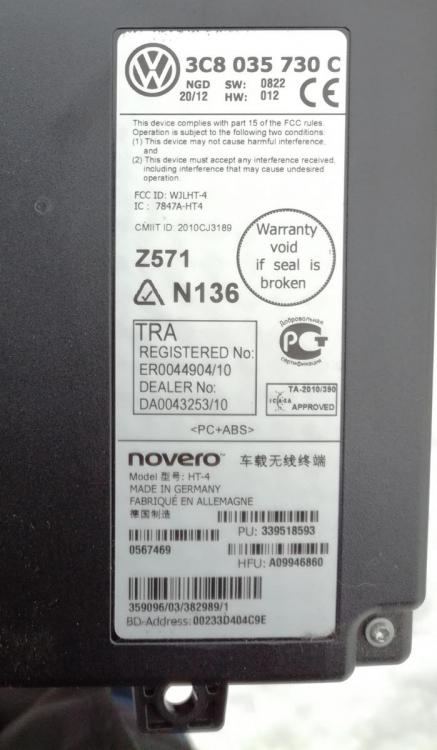

Salut, mi-am luat recent un modul BT 3c8 cu terminația C, da' din ce am văzut, pare desfăcut, sigiliul rupt, se oferă cineva din București să-l testăm? Golf-ul 6-le al meu are un RCD 510, da' m-am uitat sub scaunul pasagerului și nu are modulul, deci automat nici cablaj...

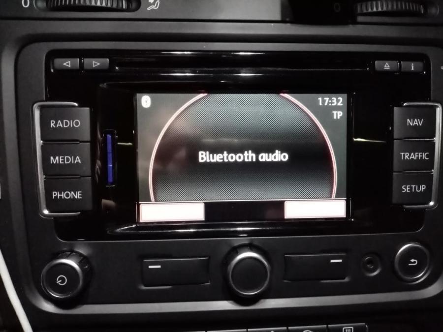

Buna ziua, telefonul se conectează, agenda își face update, doar ca BT Audio nu mai vrea, îmi apare în BC. A funcționat, ce ar trebui modificat cu VCDS, cred ca am schimbat ceva, dar nu mai rețin. Golf 6 an 2012, RNS 310

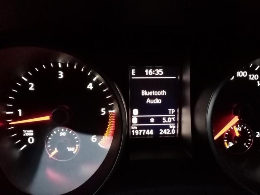

In meniul de bord ai si media player. Ai ceva conectat acolo ?

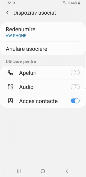

Îmi apare în bord BT Audio, conectat, dar nu se aude nimic în momentul în care redau ceva de pe telefon
Daca ai android vezi sa ai  toate bifele active in setari/bt/setari device,steluta. Sa fii conectat cand verifici.
E originala mașinii rns 310, o sa mai verific, mulțumesc tuturor, revin cu informații

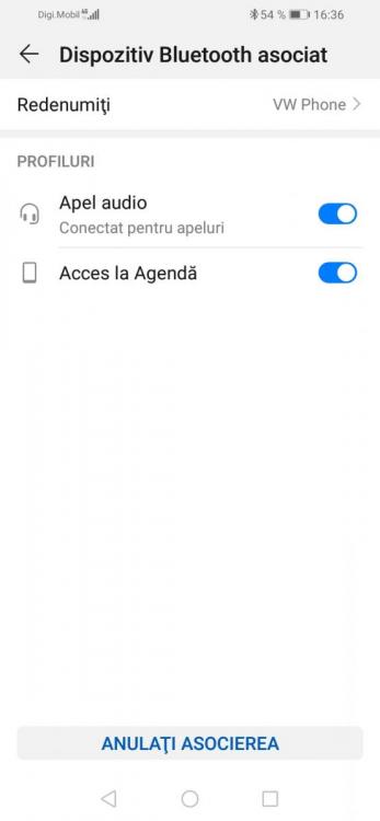

Android am, dar are numai "apeluri" și "contacte", fără audio
Modificat de bogdanjitaru
Ai bifat pe ceasuri bt premium. Alege uhv.sau hands free...parca-i zice...dar nu Premium.
Esti conectat Rsap.
Modificat de spido
Unde mai exact ar trebui sa modific?
Mulțumesc tuturor, am reușit! Era bifat, call only.

Va salut!Ma pot conecta cu acest modul la un samsung a7 ,daca da,va rog sa ma ajutati putin .Am sters cu Vcds toate conexiunile vechi dar nu vede nici cum telefonul.Ce ar fi de facut?
Cred ca accepta doar conexiune rSAP.
Deci trebui să schimb modulul?Ce cod imi recomandați sa caut?

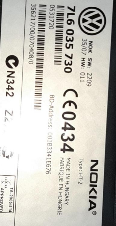

Module Uhv. 1k8..5k0...7p6..sunt scrise codurile de zeci de ori.Cauta putin in urma si vei gasi diferentele intre ele.
Am citit cap coada pot sa zic dar in capul meu e un mare mister.Deci o sa aleg unul din astea 3.Msi
1k8-standard,fara afisare agenda,suporta streaming.
5k0/7p6- premium,afisare agenda,streaming.
Destul de clar?
