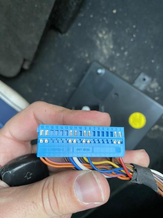

passat cc 2009,rns 510 modul bt actual 5no 035 730 A pe care îl înlocuiesc cu 7p6 035 730 M , am nevoie de cele 2 fire pentru sunet stereo pe streaming ?
am Atașat foto cu mufa ce intra in modulul bt.
multumesc!
Da,trebuie trase din pinii 4 si 5 BT in pinii 11 si 5 din conectorul verde/mufa iso RNS.

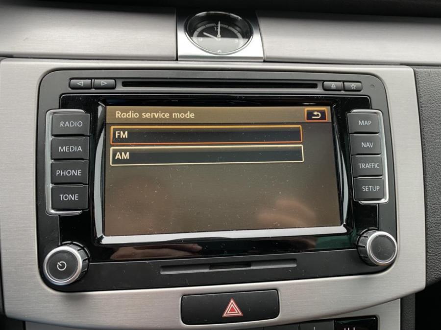

In service mode nu îmi apare “version Information“...
cum pot sa aflu ce versiune are ?
Ptr ca e versiune veche. Fa update la 5238 si rezolvi problema.
NIci macar nu a intrat in service mod al unitatii, doar la radio.

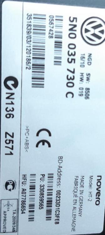

Buna ziua. Sunt nou pe acest forum dar am o rugăminte. Mi-am luat un passat2010 cu navigație mare in bord cu bordul nou comenzi volan si toate cele. Problema e ca vreau sa-mi conectez telefonul la masina mentionez ca am un samsung galaxy a8 din 2018 și imi gaseste telefonul dar cand ai dau conectare imi zice ca nu e compatibil. Am incercat cu un a5 din 2015 și merge perfect. Ce pot sa fac niste sfaturi va rog? Am citit cam tot ce e pe aici dar nu mi-am dat seama.  Va atasez o poză si cu modelul modulului de bluethoot.  Va multumesc.
Modificat de Vasile m
O greseala
Scrie mai sus, trebuie doar sa citești. Modul cu 3c8 XXx xxx cu orice litera la final.... Deci, nu fără litera, 5k0 sau 7p6.
