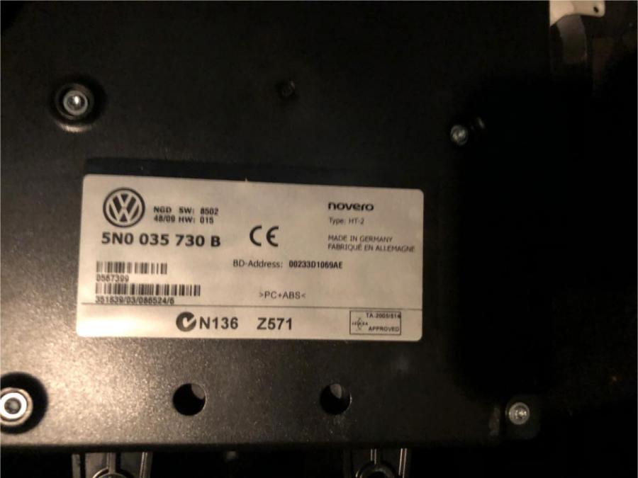

Am un Passat B6 din 2010 (cu 12 butoane pe volan -  asta daca ajuta cu ceva), ce are un player RCD 310 iar modulul bluetooth e cel din imagine.
Doresc sa imi schimb playerul cu unul RCD 330 (cu optiunea Car Play) si stiu ca modulul bluetooth pe care il am nu e compatibil cu iPhone-urile. Ce as dori sa stiu este urmatorul lucru: ce modul bluetooth mi-ar trebui pentru a putea conecta iPhone-ul la sistemul masinii pentru a putea prelua apeluri, vizualiza lista de contacte, etc. in momentele in care nu folosesc optiunea de Car Play? (asta in cazul in care este nevoie de un nou modul bluetooth).
Va multumesc!
Daca-ti iei RCD 330 atat functia CarPlay cat si cea bluetooth o sa tina de aparat, nu o sa mai ai treaba cu modulul.

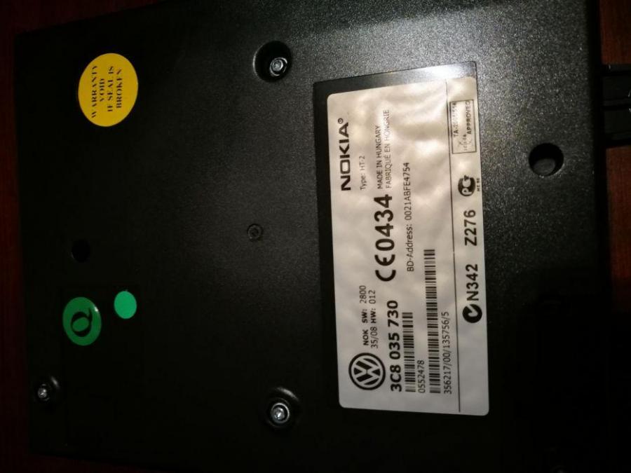

Buna ziua ,
De curand am trecut pe Samsung S10+ de la Samsung S8 , am constatat ca nu imi mai merge modul de bluetooth. Imi zice mobile phone not compatible. Am facut ceva research peste tot si am observat ca Bluetooth 5.0 nu mai suporta functia RSAP. Mai ales ca telefonul este si dual-sim.
Modulul actual care il detin este un 3C8 035 730 de la Nokia ( VW UHV PREM ) - poza atasata. Am un Golf 5 cu MAXI DOT (display rosu) , pana acum imi afisa tot pe maxidot si implicit pe RNS. (mesaje , agenda , etc.) , aveam numere favorite.
Intrebare : ce modul cu ce cod ar trebui sa iau ca sa functioneze Samsung S10+ ? Am citit si in ross-tech insa nu m-am edificat. Putin ajutor ar fi excelent.
Stiu ca voi pierde o parte din functii , gen nu se va mai vedea pe maxidot sau pe RNS , insa prefer sa pot raspunde la telefon si sa vorbesc , mai ales cu legile noi.
