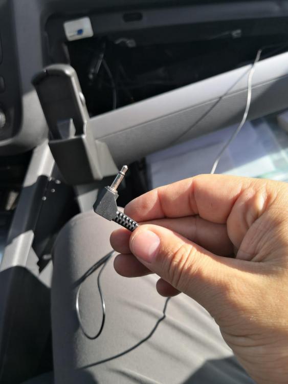

Am desfacut sus pe consola centrala si este microfon.
Problema e ca nu era mufat nicaieri...
Are mufa jack.
M-am uitat si in spatele cd player si din nou,nu e loc de mufa jack.
Ce sa fac, ca m-am blocat:)
Microfonul nu este Oem.Si nu se conecteaza in Cd player ci in modulul BT de sub scaun pasager. Mai bine cumperi un kit microfon +cablaj complet si-l instalezi..
Ok.
Mulțumesc frumos de raspuns
Asa am sa fac:)
Modulul bluethooth este 3C0035729 G
Nokia
Are doar o mufa .
Pe mufa aia vine cuplat si microfonul?

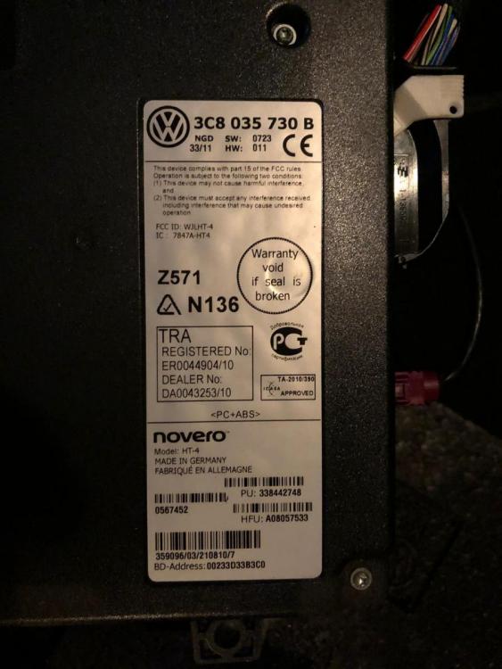

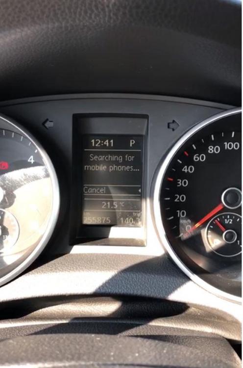

Salutare, am si eu o problema cu bluetooth-ul din masina, este vorba de un Golf 6 variant, 2012, nivel de echipare highline.

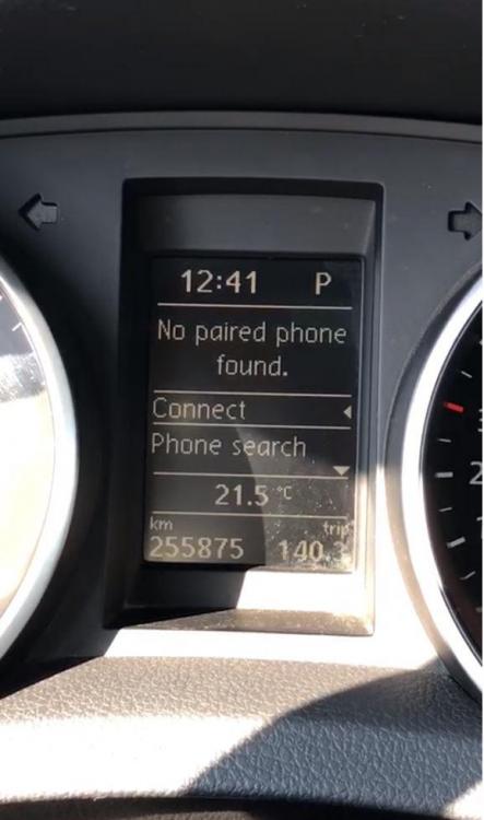

Am cumparat masina de ceva timp, nu am reusit niciodata sa conectez telefonul la BT
In primul rand:
- imi apare meniul Phone in MFI si imi arata 2 telefoane salvate in memorie (ale fostului proprietar banuiesc) pe care nu le pot sterge, nu am gasit nici o optiune in meniu (din cate am inteles trebuie sa conectez un alt telefon si deabia atunci pot sterge device-urile mai vechi)
- am modulul bluetooth sub scaunul de la pasager, este conectat, modelul este 3C8-035-730-B, am verificat pe net, ar trebui sa se conecteze atat cu android cat si cu iphone (specificatiile modululi in pozele de mai jos)
- pe masina este montat un RCD310 - masina a avut RNS510 din fabrica dar masina a fost sparta si a fost furata navigatia - inlocuita ulterior cu RCD.

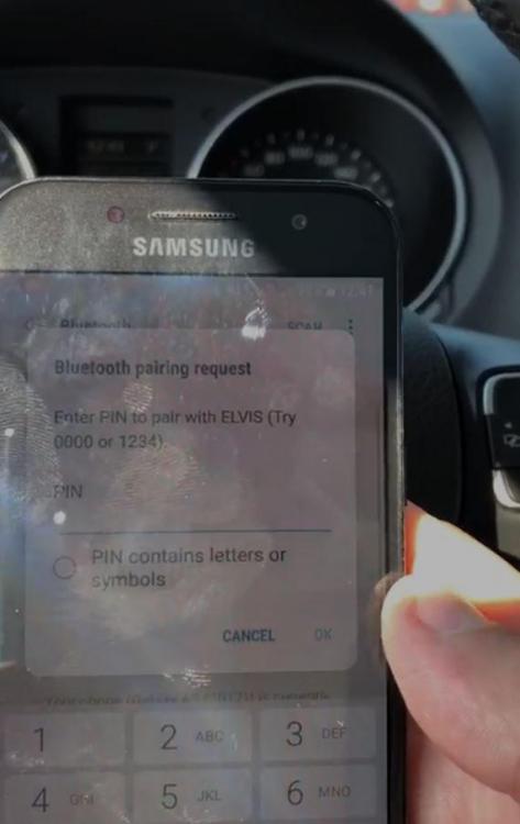

- de pe telefon nu gasesc bluetooth-ul de la masina, totusi, daca intru in meniul "Media player", si selectez optiunea "Visibiity" (sau ceva de genul), imi apare mesajul "ELVIS available for 3 minutes" - si pot gasi un BT cu numele ELVIS  pe telefon, ma pot conecta la el dar nu face absolut nimic, nu pot sa fac streaming de muzica (nu stiu de ce se numeste asa, banuiesc ca este redenumit)
- am incercat sa ma conectez cu mai multe telefoane atat iPhone cat si Android, atat telefoane vechi de genul iphone 4 cat si telefoane noi, iPhone Xs, Galaxy S9, nu se conecteaza nici unul, nici unul nu gaseste bluetooth-ul
- am deconectat si reconectat mufa de la modulul bluetooth - cel de sub scaun - nu s-a rezolvat nimic
Cum procedez:

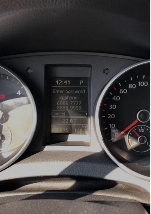

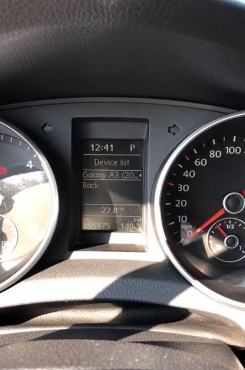

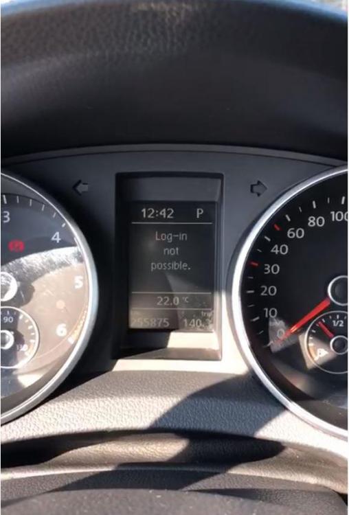

- accesez MFI cu comenzile de pe volan, selectez meniul "Phone>Search phone (imi gaseste telefonul) - selectez telefonul si ii dau "Ok" imi apare un ecran cu mesajul "Enter Password in phone 6666 7777 8888 9999" si pe telefon imi apare un mesaj sa introduc PIN-ul pentru conectare - indiferent ce PIN introduc, unul din cele 4 pe care mi le arata pe MFI sau 0000/1234 nu se conecteaza, dupa ce introduc PIN-ul pe telefon, pe MFI apare mesajul "Log-in not possible" si pe telefon "Incorrect PIN code"
Nu stiu ce as putea sa mai incerc, ma gandesc ca e posibil sa fie o problema cu modulul BT sau e posibil sa trebuiasca sa sterg telefoanele salvate pentru a conecta alt telefon (am cautat o optiune in VAG-com in meniul 77 dar nu am reusit sa gasesc nimic) - nu am avut niciodata probleme cu modulul BT din alte masini si chiar nu stiu ce sa ii mai fac sau unde sa ma duc sa il repar - da, stiu ca as putea sa cumpar un RCD330g sau un alt player cu BT si microfon incorporat, dar daca tot am dotarea pe masina, as vrea sa o fac functionala :).
O seara buna tuturor!
Pe telefon introduci TOT codul pin. 6666777788889999. TOT. Asa au gandit-o ei...
