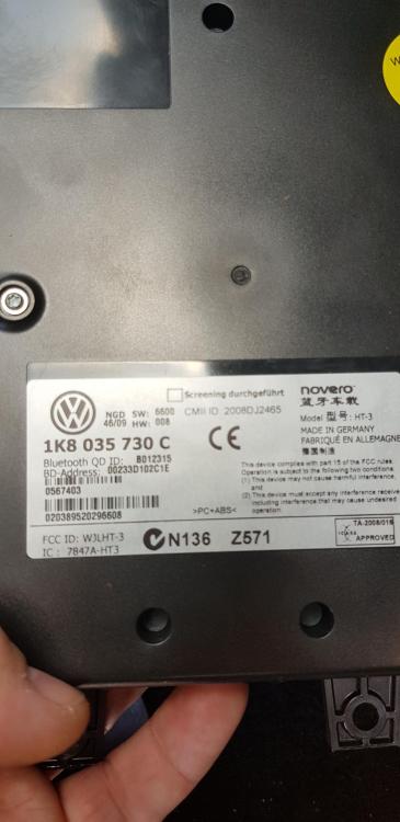

In urma cu 4 luni am achizitionat un Passat B6 2010 ce este dotat cu rns 510 si modul bluetooth 5n0035730b, intre timp am achizitionat alt modul si anume 1k8035730D din china care din cate am citit la voi trebuie codat cu VCDS. In momentul de fata cu noul modul montat nu imi mare deloc telefon(nici pe RNS nici in MDF) iar cand apas pe butonul telefon se da muzica pe mute. Rugamintea mea la voi este daca ma puteti ajuta sa codez acest modul ca sa ma pot bucura de aceasta dotare a masinii. Din cautarile mele pe forum nu am gasit nimic concret cum ar trebui sa procedeze un incepator in ale codarii ?
Va multumesc si va dorec o seara buna.
Modificat de valy_alesu
Monteaza-l si fa pairing.Ar trebui sa mearga direct.Gasesti procedura in topic.
Daca modulul este codat cu cradle, nu va merge. Întra la long coding și alege 40 bt on/cradle no....
Toate informațiile le găsești pe forum, deja postate.

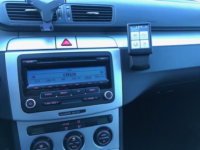

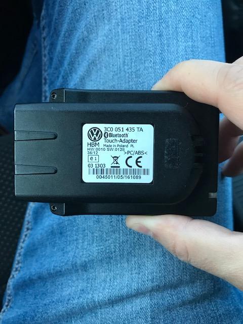

Salut domnilor,
Am configuratia din pozele atasate si intampin urmatoarea situatie: toate apelurile primite se aud foarte distorsionat. Apelurile initiate de mine se aud clar fara probleme atat timp cat le initiez din touch adapter. Daca apelez direct din telefon, se aud la fel de distorsionat ca si cele primite. Ma gandesc ca este o situatie ce tine de software si ma intrebam daca exista vreo solutie, vreun update de software. A mai intampinat cineva aceasta situatie? Ati gasit vreo solutie?
