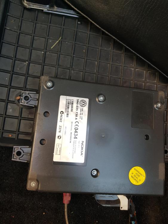

Salutare, Revin am un VW Tiguan 2009 are RNS 300 si ceasuri rosii ,Comenzi  volan 8 butoane, ...Modulul bluetooth pe Tiguan este Nokia 5N0035730A ...Am facut pairing cu un Samsung S5  dar agenda  apare numai  in bordul rosu nu si pe displaiul RNS300 si nici nu pot asculta muzica din telefon ..Am incercat sa ma conectez cu telefonul S galaxy J7 la bluetooth ul masini dar apare incompatibil ..Va rog ce modul bluetooth imi trebuie sa fac pairing cu RNS 300 si Samsung J7 ...
Nu cred ca o sa afișeze vreodată de rns300. Iar, ca să legi telefon care nu suporta rsap, trebuie alt modul. Codurile le găsești deja pe forum, postate de atâtea ori
