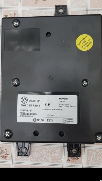

Mi am achiziționat Un Passat 2011, cadrane albe, volan nou, cu sistem audio premiul scrie pe carte RNS 510 făra Navigatie, acela cu 3 butoane pe fiecare parte și nu are bluetooth pe care îl doresc doar pt a pune muzica - streaming, gen spotify sau YouTube și a îmi apărea pe ecranul sistemului audio melodia ce rulează și pt o putea schimba de pe volan sau de sistemul audio. Dețin un iPhone 7, și am găsit pe olx modulul bluetooth cu codul 5n0035730b.
acum va întreb pt ceea ce doresc eu sa fac, modulul cu iPhone-ul 7 este compatibil? Modulul este compatibil cu mașina? Și dacă se va auzi stereo .

Am mai citit și mi am dar seama ca modul pe care l am găsit eu nu este compatibil cu mașina și cu Iphonul 7.

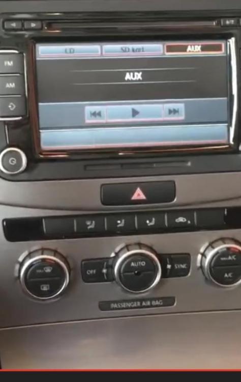

Pe sistemul audio rns 510, pe ecran in partea de sus scrie cd, sd, aux iar la mine scrie și BT dar nu am unitatea BT sub scaunul din fata. Va atasez un screenshot de la un videoclip YouTube in care tipului nu ii apare și BT ca al meu. Oare sa am cablajul pus și a fost scoasă unitatea de sub scaun, mașina a fost cumpărată de noua din țara și a fost cumpărată de un securist ce nu vroia sa aibă bluetooth mașina lui. Este posibil ca cei de la vw aa ii fi scos decât unitatea și sa ii fi lăsat pregătirea? Mulțumesc mult și ma puteți înjură
Acela e un RCD510,nu RNS510.Poti verifica daca are pregatire cautind conectorul modulului sub scaun pasager.Daca e o mufa mare cu multi pini lasata in aer-aia e.Dar ma indoiesc sa fie....
nu, nu merge. Doar cele mentionate de Spido
Toate vin cu pregatire pt telefon *butoane pe HU, pe volan daca este multifunctional.....dar fara cablaje, unitati, etc... decat daca a avut bifata de fabrica, aceasta optiune
Pt retrofit, ai nevoie de modul, cablajul aferent si microfon

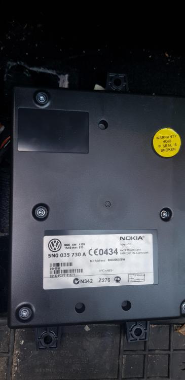

Tatal meu are u Vw Tiguan din 2010 cu conectivitate Bluetooth.  Cand am adus masina din germania avea un samsung J5 .... s-a conectat instantaneu .... avea acces la agenda pe display mergea totul ok.  In urma cu o saptamana si-a schimbat telefonul cu un Samsung A10 si telefonul il gaseste dar cand apas sa se conecteze sta un pic si imi afiseaza " Mobile phone is not compatible".
Va rog daca puteti sa ma indrumati si sa imi spuneti ce este de facut.
Multumesc anticipat !
Posibil un modul BT incompatibil cu telefonul respectiv.Vezi ce cod  are modulul..posteaza-l aici si-ti spunem ce ai de facut.Modulul e sub scaun pasager.

Sa înlocuiește modulul. Dacă e 2010 și ai ceasurile albe, de facelift, cumperi modul cu 3c8 XXx xxx X sau 7p6...daca vrei premium - afișare pe BC și unitate. Dacă vrei mai ieftin, fără afișare.... Poți cumpăra cu 1k8 xxx xxx
