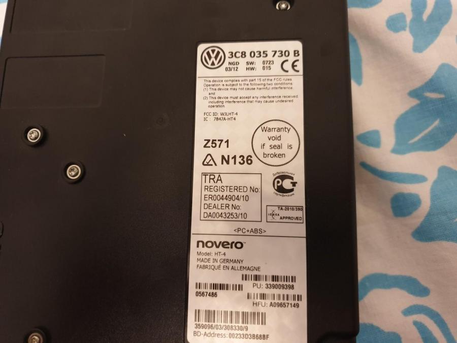

Florin, precizez ca galaxy s9 este dual sim, influenteaza asta cu ceva ? Ultimul pn la modul bluetooth a fost 3C8 035 730 C, functiona inclusiv iphone pe el si muzica de pe tel., dar nu mai functiona bord computer si comenzile volan..iar asta ma deranjat mai tare decat ca nu am BT.
Nu ,nu are treaba.3c8...c functioneaza corect doar cu ceasuri generatie noua,alb/negru sau color.Sunt curios cum ai facut pairing...probabil pe alta masina...

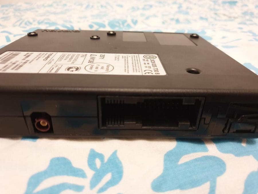

Ptr streaming stereo se trag 2 fire din conectorul BT pina in navi.
On 11/20/2018 at 3:16 PM, F l o r i n said:
exact - de la modul la rns, respectiv  de la 4 si 5 din conectorul BT la 11 si 5 din conectorul 3 al RCD/RNS
BT -------------------------MUFA C RCD/RNS
4 ----------------------------- 11
5 ----------------------------- 5

2 fire de 0.5 mm patrati cu papuci la capete.
kalmy, ai citit mai sus  = am dezvoltat de atatea ori, ce si cum. Din mufa modul BT (situat sub scaun pasager) in mufa C la RNS/RCD

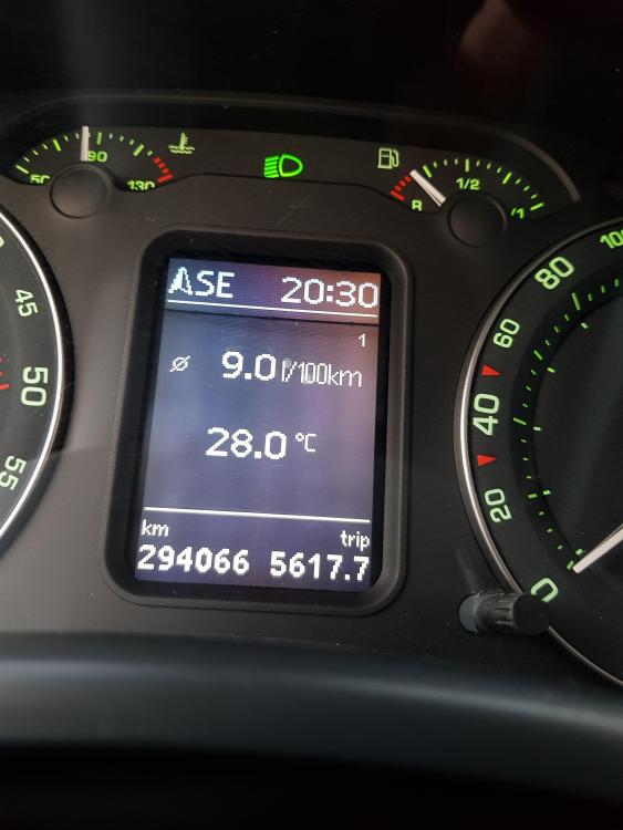

Masina are comenzi volan? Ceasurile au meniul MFI...Settings..Radio..?

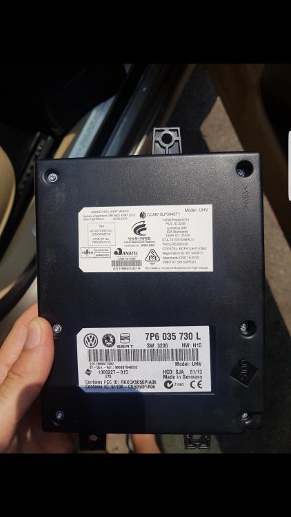

Am achiziționat de curând un Passat 2014, si am probleme în conectarea telefonului prin bluetooth, sub scaun am acea unitate, o sa atașez o poza, am scos mufa am băgat la loc, nimic nou. In computerul de bord imi par 3 telefoane ce au fost conectate (iphone si android), am incercat sa conectez telefonul meu, S7 edge si nu gaseste BT mașinii, la fel daca caut din computerul de bord nu gaseste nimic, zice looking for devices si atat, daca incerc sa sterg telefoanele vechi din media player nu imi da voie zice ca sunt folosite ca si telefon, în RNS510 nu imi pare iconita BT, cand dau pe phone imi apare ca nu este conectat nici un telefon.
Cineva patit care ma poate ajuta cu ceva detalii?
Modificat de Manuel N.
Nu posta problema pe x topic-uri! Se sanctioneaza!
Pune telefonul pe vizibil si incearca din nou.
