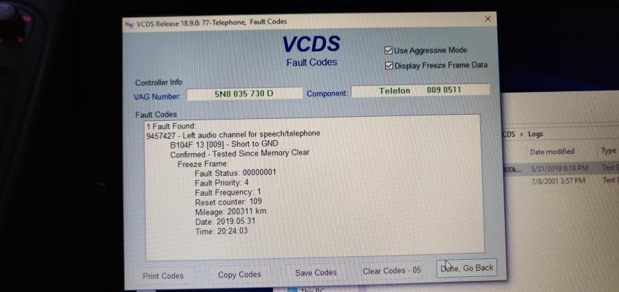

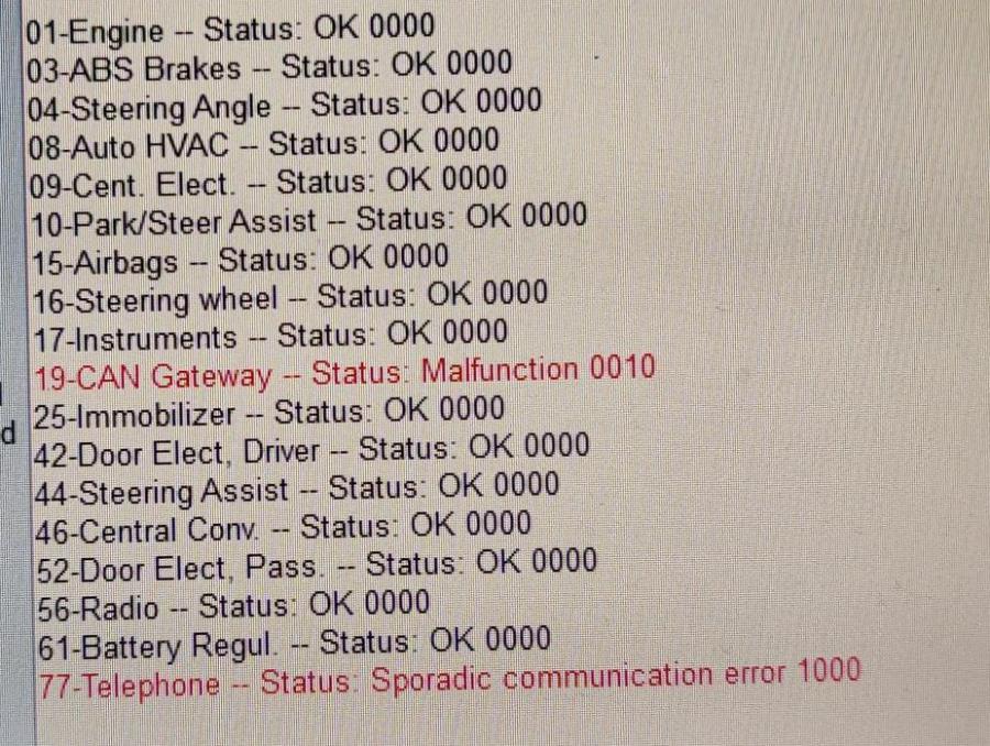

- am cumparat un modul 5n0035730d, dar cand il pun pe masina, modulul se restarteaza in continuu (Initialising phone... dupa care apare meniul dar pana sa fac ceva, dispare si imi apare iar Initialising...); absolut aleator am reusit la un moment dat sa ii dau cautare telefon si sa mi-l gaseasca insa nu am reusit sa ma conectez desi am adaugat codul afisat in MFD (cel lung din 12 digiti...); o singura data am reusit si invers, sa gasesc modulul pe telefon insa nu am reusit imperecherea cu 0000 sau 1234
- erorile sunt cele atasate (pe langa short to GND Left audio channel, am mai vazut si Open circuit - RF antenna); mentionez ca erorile apar doar cu modulul cu D; daca le sterg si conectez modulul cu C nu mai am nicio erorare

Din pacate,te-ai ales cu un modul defect.Este o eroare a eepromului din modul,nu se poate repara din soft...am incercat.
