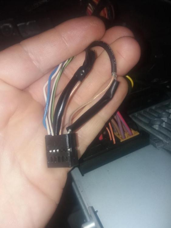

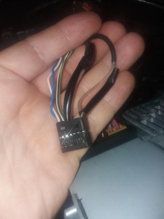

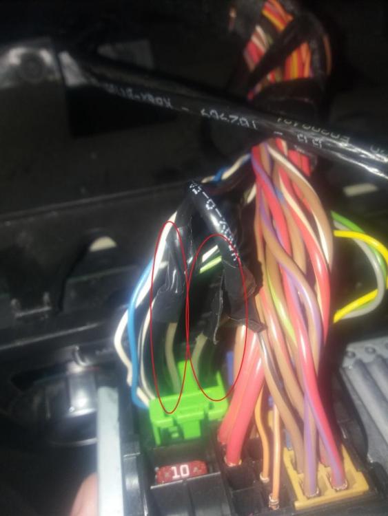

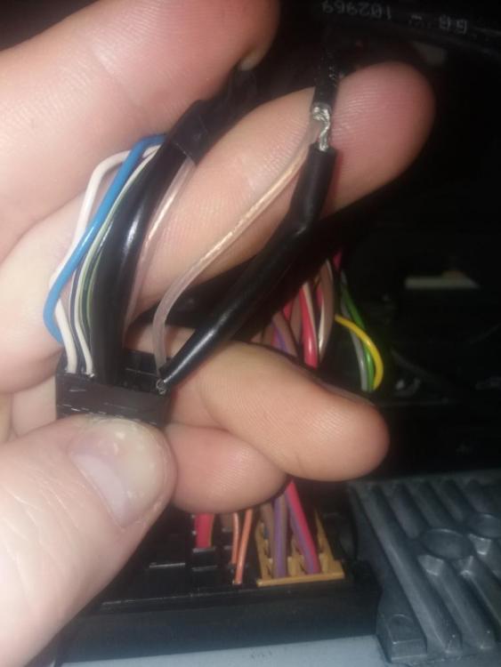

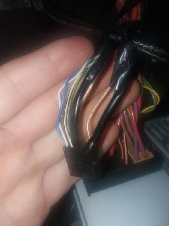

Verificat cablaj de la microfon si ce intra in  RNS. Este normal sa arate ca si in pozele din atasament (ma refer la ecranajul de la cablu).
Microfonul cum pot sa-l verific daca e functional? Nu pare nimic in neregula cu el.
Leaga cele 2 fire transparente impreuna si ecranajele lor impreuna.Adica fa un strap...sa nu mai treaca prin aparat.O sa mearga dupa aceea...
este normal. Este conectat asa, deoarece masina avea comenzile vocale activate.
On 09.04.2019 at 6:43, spido a scris:
Am facut strapurile ... intr-adevar nu mai am eroare, dar nu pot conecta telefonul. Am activat bluetooth-ul, dar telefonul nu vede RNS-ul. De asemenea inca nu functioneaza butonul "telefon" de pe volan (il apas degeaba)

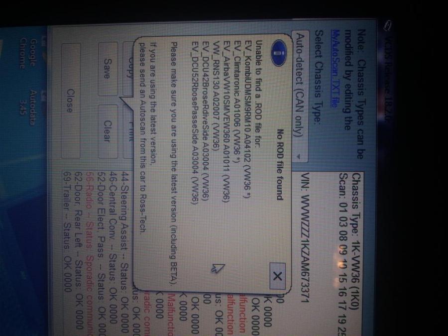

In plus, dupa ce am facut strapurile, am gasit o eroare la scanarea cu VCDS, eroare care era si pe navigatie si pe telefon. Dupa stergere nu a mai aparut. Gasiti eroarea atasata.eroare.thumb.jpg.77c23b6029957cc98ad4228e9cd3b5ad.jpg
Eroarea zice ca folosesti o clona.

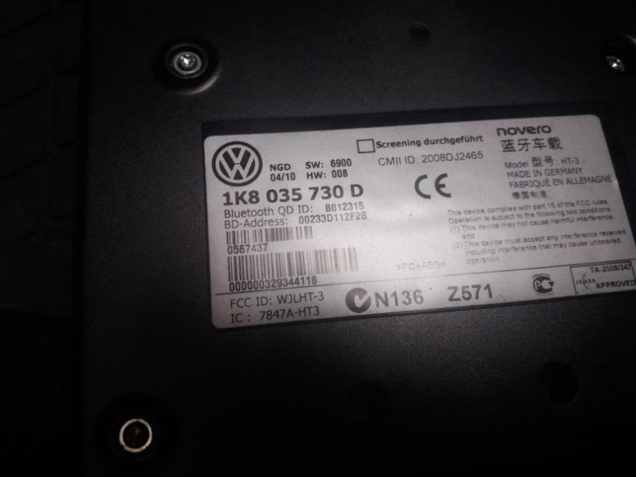

Ce modul BT ? Ce cod are? Ce telefon incerci?
BT in atasament. Am inteles ca BT-ul ar fi compatibil cu RNS 510. Telefonul este Samsung A6. Telefonul am reusit cu ceva timp in urma sa-l conectez, dar nu mergea microfonul atunci. Nu am reusit pana acum sa folosesc butonul telefon de pe volan.

Modulul e ok. Intra cu vcds si sterge vechile conexiuni si incearca din nou imperecherea cu telefonul.
