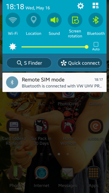

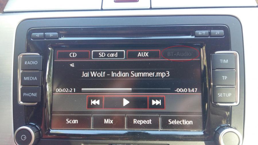

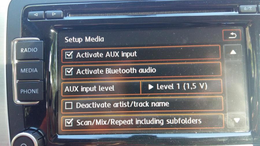

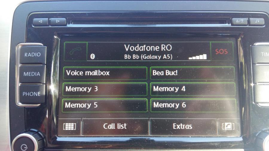

As avea si eu nevoie de ajutor, problema e ca nu pot reda muzica de pe telefon prin bluetooth in momentul in care este conectat la sistem in masina, telefonul functioneaza perfect, imi arata SMS-urile pe maxi-dot, pot vedea agenda pe sistemul masinii, dar nu pot activa aceea optiune de BT Audio.
Atasez poze pe care se vede exact cum arata sistemul.
Cineva poate sa ma ajute ce e de facut?

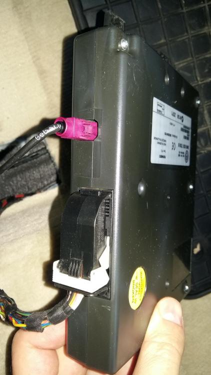

Probabil ai un modul ce nu suporta streaming.Ce cod are modulul?
Incearca sa te conectezi uhv nu rsap.
Aici aveti si modulul bluetooth,

Acest modul nu face streaming audio.Trebuie inlocuit cu o generatie mai noua.

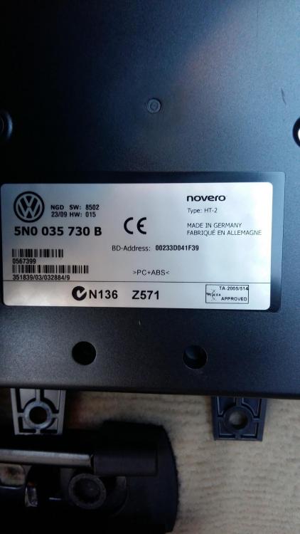

@Dobricsongor, salut am o problema identica , dupa nenumarate incercari cu telefoane diferite rezultatul e acelas . tu ai reusit sa te conectezi ? cum ai rezolvat problema?
metionez ca detin un passat 2009 dsg 170hp highline modulul de sub scaunul din dreapta e :novero ht-2      5n0035730b.
multumesc anticipat
Incearca cu un telefon compatibil rsap.Va merge cu siguranta.
multumesc anticipat
ce telefon incerci sa conectezi cu el ?
daca nu este unul compatibil cu RSAP, trebuie inlocuit modulul cu un 3C8 xxx xxx, 7P... etc

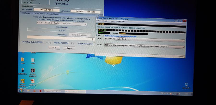

Modulul este 1K8-035-730C.
Am refacut codarea, asa cum se vede in imaginile atasate.
Am sters conexiunile anterioare, daca au existat.

Dupa punerea contactului apasa de 2 ori scurt pe tasta phone de pe volan .Vei auzi un bip de confirmare.Dupa,cauta din telefon dispozitive BT...ar trebui sa gasesti vw uhv.Conecteaza-te la el cu cod pin 0000 sau1234.Alta varianta-din adaptari il faci vizibil apoi incerci conectarea.
