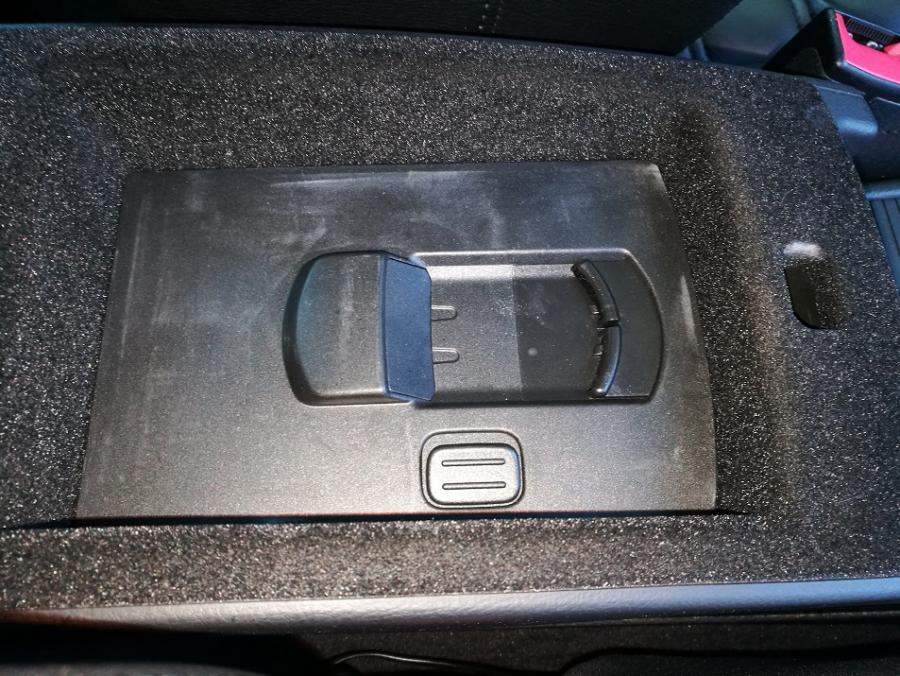

Si mai am in cotiera un suport care cred ca are legatura tot cu telefonul dar sper ca imi puteti confirma voi - si ce device-uri se pot conecta acolo.

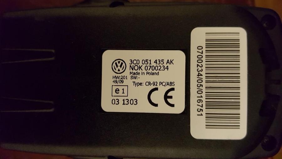

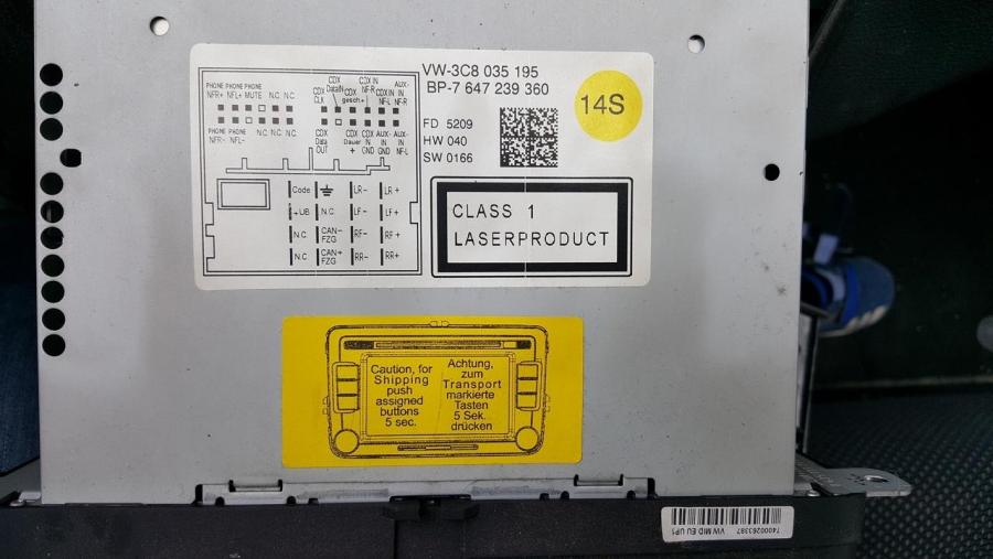

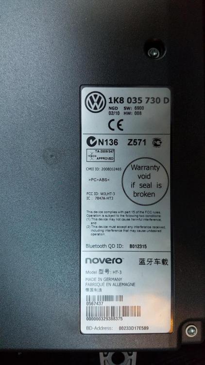

Am modul bluetooth, sub scaunul din dreapta, model 1K8 035 730 D, radio model RCS510 - VW-3C8 035 195, BP-7 647 239 360 si un modul nokia 3C0 051 435 AK
Am sters conexiunille vechi cu VCDS-ul, si nu reusesc sa ma conectez prin bluetooth. Dupa ce bag parola 1234, imi spune ca nu a resit sa faca conexiunea sau a fost refuzata de gazda.
Stie cineva, daca fac ceva gresit sau nu sunt bune echipamentele pe care le am?
Am deconectat modulul de la nokia și acum nu mai vede deloc conexiunea cu masina
Da,cu el deconectat,trebuie refacuta codarea modulului BT 1k8..si te vei putea conecta direct la el...fara modulul Nokia.
Codarea se face cu VCDS-ul? de acolo de unde am sters si cinexiunile vechi?

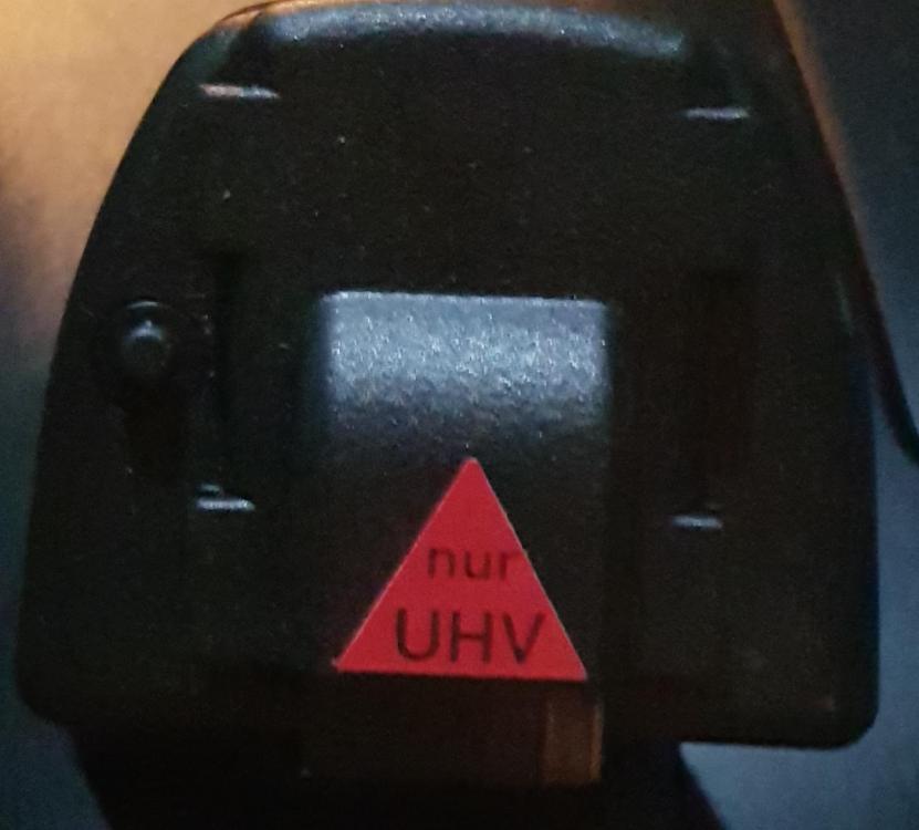

salutare. am un vw touran din 2006 echipat cu rns 300 si cd changer in cotiera din fata si comenzi pe volan cu funtie de telefon. am constatat ca are un suport in partea dreapta a volanului si nu stiu pt ce este, a se vedea poze mai jos. as dori sa stiu daca se conteaza modulul cu ecran pt bluethoot.

Alicip-codeaza w/o cradle
Rosmenteniuc-ala e cradle/suport ptr telefon.Ce cod are modulul BT de sub scaun?
1K8 035 730 D
Acum am văzut că nu era pentru mine intrebarea.
Am incercat cu 412120 si a mers.

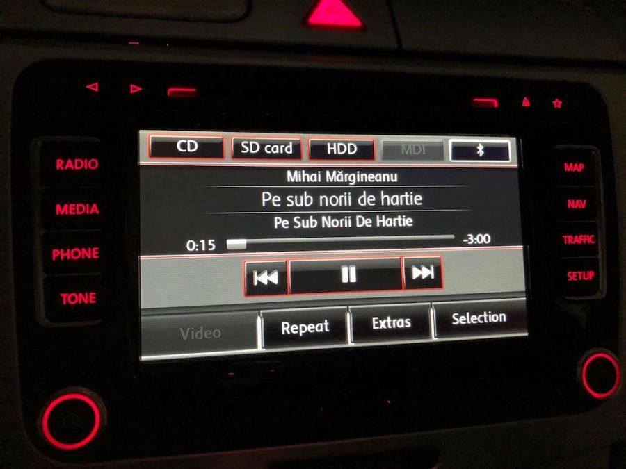

Pe un modul 3C8 035 730 A ar trebui sa apară numele melodiilor + next/prev de pe iPhone prin BT-streaming?
Am vazut pe un Android ca functioneaza, este alt protocol? Are rost sa fac upgrade? HT-5 vs HT-4 are doar Wi-Fi în plus?
Multumesc anticipat!
@Rosmenteniuc-trebuie sa fie modulul..dar se pare ca e o varianta mai veche..e sub mocheta prins de caroserie.Nu vei face mare lucru cu adaptorul..apeluri..mai bine cu banii aia iei un modul generatie noua premium cu de toate...
@Esteticu-3c8.....A face streaming si stie Avrcp(asa se cheama protocolul)....numai ca e o versiune veche avrcp si nu prea se ,,pupa" cu telefoanele astea mai noi..
In functie de tel/versiune sistem operare/versiune Bt/avrcp-va merge sau nu.Am gasit module care nu mergeau cu Iphone6 dar se intelegeau cu un amarit de Nokia.
Da,3c8...D si E au doar Wifi in plus.Nu se justifica...parerea mea.Pot face Hotspot direct din tel personal...
Pentru posteritate, pot sa confirm, dupa retrofit la modulul 3C8 ... D, funcționează corect protocolul AVRCP, vad numele melodiilor si pot da next, pause etc.
Cred ca ai dreptate @spido, e vorba de versiunea protocolului, iPhone 4+ are doar AVRCP 1.4, am testat cu iPhone 8 acum.
