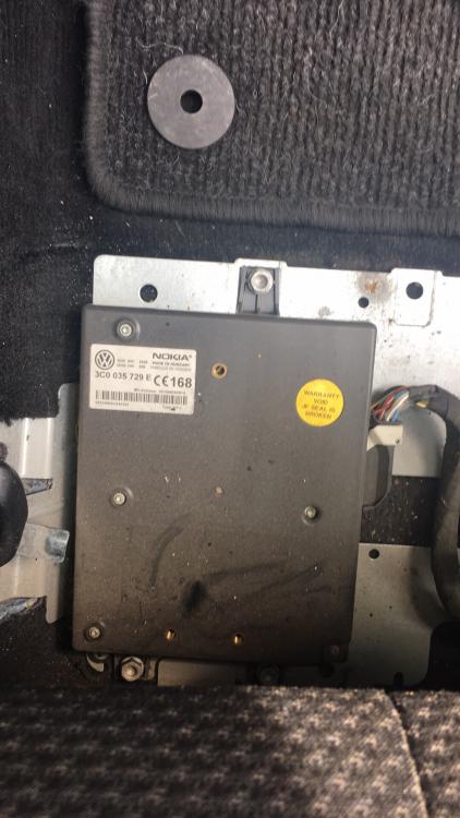

Acolo trebuie sa aparat bluetooth internal inactiv si sa il debifezi ca sa il pui pe visible sau ma insel?
Daca trebuie codat modulu BT cum trebuie facut ma puteti ajuta ? Ma chinui cu el de cv timp..;))
Intri la adaptari si stergi lista de useri apoi pui modulul pe vizibil si incerci conectarea..
Si nu...nu umbla la internal bt inactive..ptr ca Rns310 nu are asa ceva.Ce modul ai sub scaun?
Modificat de spido
E modul standard am sters connexiunile si am pus pe visible dar nu ramane asa dau save si cand intru iarasi apare off , cu BT PE ACTIV imi da eroare 01526 emergency call button 009 open or short to ground
Modificat de fastas
Cred ca ai tot bifat...modificat..pina l-ai ametit.Cauta pe cineva care se pricepe in zona ta sau incerc sa te ajut eu online.
Mersi spido de ajutor prin teamview acm merge perfect BT pot sa ascult muzica si merg si convorbirile ;)

Am si eu modulul acesta de bluetooth 3C0 035 730 B, cand conectez telefonul (Note 3) imi scoate cartela din retea, nu mai pot suna.
Aveti idee de ce face asa, am bordul cu afisaj rosu, Passat 2007?
Un comportament f ciudat.Nu am gasit pina acum.Incearca o scoatere a bornei..las-o 5 min..si vezi dupa.

pe Passat B6 2010 variant am inlocuit recent modulul bluetooth 5N0035730C si RCD310 din configuratia standard cu un RNS315. a fost nevoie sa desfiintez modulul de sub scaunul din dreapta, astfel ca acum microfonul nu e conectat.
intrebarea: OARE aveti careva o schema a pinilor? oare as putea folosi ce-a ramas acolo astfel incat sa scurtcircuitez 2 pini si sa leg microfonul, sau e nevoie de wiring nou?
mare mersi!
Microfonul e conectat la pinii 11 si 12 in conectorul de sub scaun.Trebuie trase fire pina in 315.

Am si eu o problema cu un modul Bluetooth 7L6 035 730 care nu gaseste nici in telefon dar incerca sa se conecteze cu telefonul fostului proprietar. Mentionez ca am incercat cu iPhone, Samsung, Huawei si in Nokia 6310 dar fara rezultat. Fac eu ceva gresit sau acest modul este defect? Cablul l-am scos deja, a stat neconectat doua zile, se poate reseta cumva fara VCDS?
