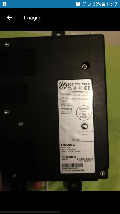

Am gasit un modul cod 3c8035730d cei drept cam scumpicel.
As vrea sa stiu daca o sa mi arate agenda de tel in bord ,daca se conecteaza cu payerul tel. sau ce mai face acest modul de este asa de scump.Mersi
NicuG- posibil ca telefonul tau sa nu suporte profilul rsap sau pe modul sa fi fost conectate prea multe telefoane.Trebuie stearsa lista de pairinguri.
Geo-merge cu toate telefoanele,ptr imperechere ai nevoie de comenzi pe volan si ceasuri albe care sa afiseze meniul phone.
nicu - modulul tau de bluetooth merge doar cu conexiune Rsap. Altfel nu va merge.
geo - da, este ok modulul. Agenda afisata pe BC, numai daca ai BC+ - calculatorul de bord cu afisajul care iti arata masina cu usi deschise, meniurile setari, etc
Concluzia este ca trebuie sa-mi targuiesc un alt modul.
Am primit sfatul sa iau 7p6 035 730 g. O fi bine?
Va multumesc amandurora.Am RNS 510  SW 6276  HW 21.Bord cu afisaj alb care imi arata masina cu usi cu tot cand se deschid si navigatia o arata pe bord prin sageti si masina este din 2011.Deci merita sa dau pe modul 3c8.....d  650 ron fara cabluri?
