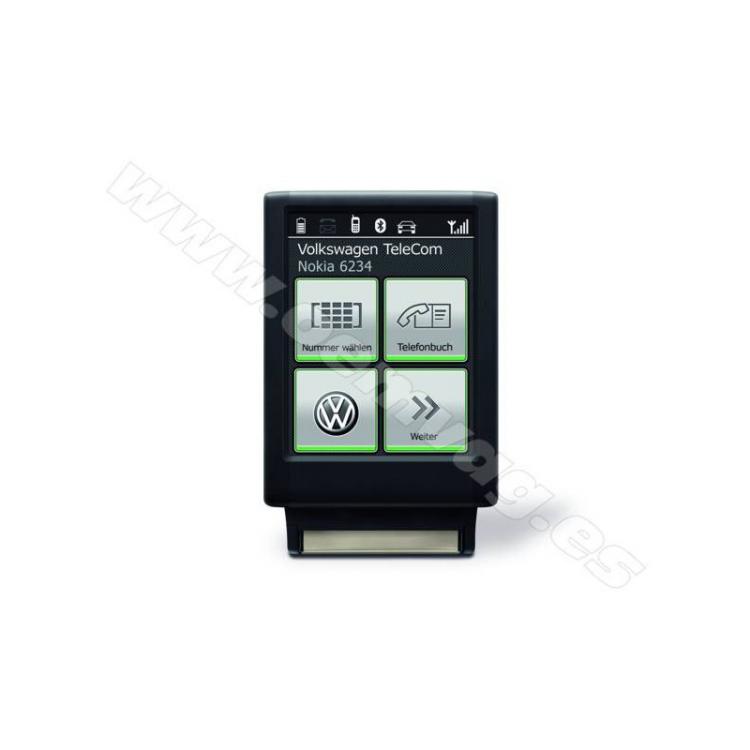

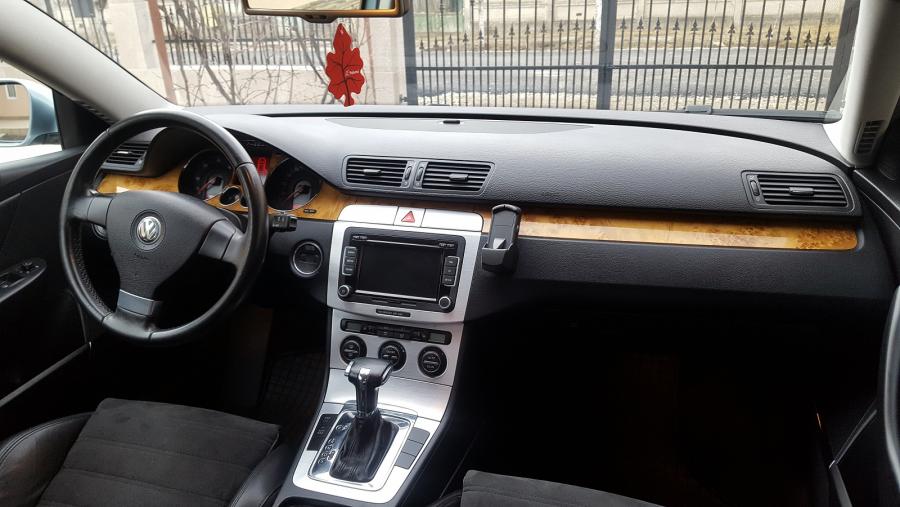

buna seara as avea o intrebare am un passat din 2007 cu suportul acela pe bord pentru adaptor bluetooth si un RCD 510 pe care am optiunea BT Audio , daca cumpar un adaptor din acela cu ecran  o sa pot asculta muzica prin bluetooth in masina? am cumparat de la cineva de pe olx ve weekend o sa imi ajunga doar ca nu stiu daca va functiona atasez si doua poze cu masina si adaptorul ce lam comandat
Dar masina are modul bluetooth...cablaje...ca nu ai specificat,Nu e deajuns doar adaptorul...

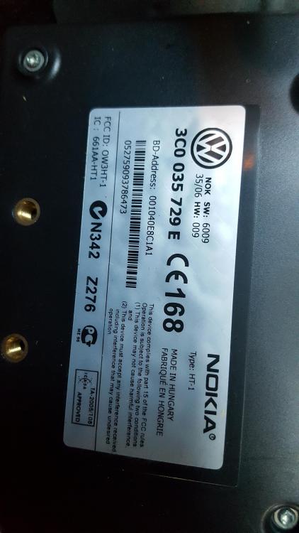

Are cablaj are acel modul sub scaunul din dreapta

Asta e modulul de sub scaun

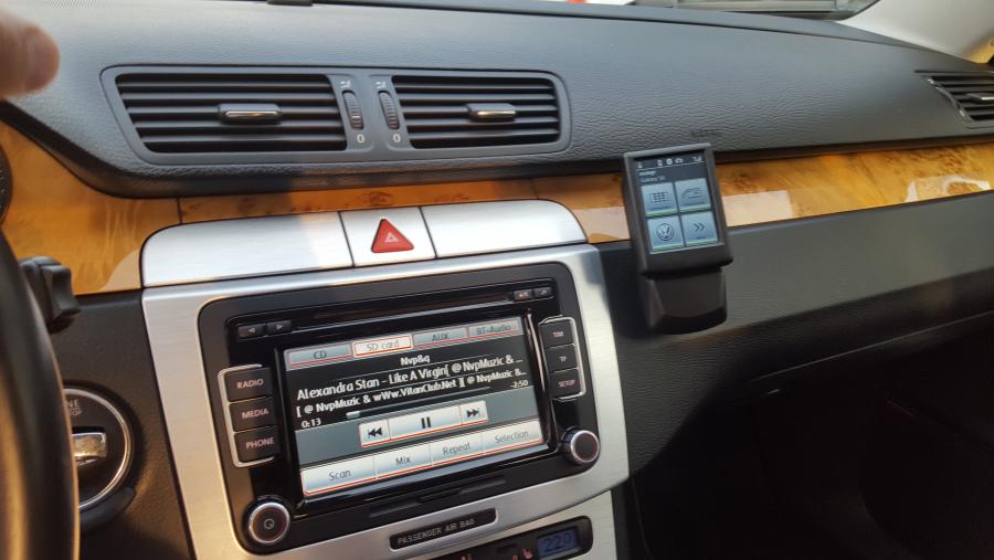

Mia ajuns modulul pot sa sun merge bluetooth audio de pe rcd 510 nu il pot accesa iar cand scot cheia din contact rcd ul se opreste iar adaptorum nu si daca incui masina si astept nimic tot activat ramane ce e de facut trebuie oare sa ii fac ceva cu vcds ul?

normal ca nu il poti accesa de pe RCD...deoarece este un modul vechi, nu stie acest lucru - de ce crezi ca are nevoie de acel adaptor cu afisaj separat ?
Ai incuat masina - si ai asteptat un timp, sa vezi daca il opreste ?

Am incuiato si am stat 15 min si el tot activat a ramas pe bord

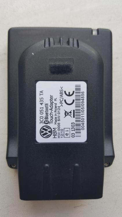

Ce cod are adaptorul? Si ce versiune hw sw?

Asta e adaptorul opresc tot scot cheia din contact incui masina si el tot aprins ramane nu stiu ce sa ii fac
Incearca un update de soft al adaptorului.

Buna ziua. Am un Passat B6 confortline. Ecranul dintre ceasuri din bord este rosu si mare. Am un rcd 510. Sub scaunul pasagerului am unitatea bluetooth 3c0035729 E. Cand apas phone imi trece pe mute. daca schimb unitaea bluetooth mai trebuie sa fac si alte schimbari. Va rog frumos sa ma ajutati. Multumesc frumos. Si mai am o intrebare. In bord in spatele rcd 510 in afara de mufa de alimentare si mufa radio mai este o mufa visinie. Pentru ce este aceasta?
AI cumva si adaptor in bord?
Se schimba unitatea bt, va fi nevoie de facut mici modificari la cablajul de pe masina.La 510 ai 2 conectori de antena si conectorul patrat ISO.
