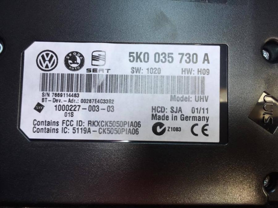

Salut!!!O mica probl ce ma nelinisteste,Bluetooth-ul meu de pe masina din semnatura se dezactiveaza dupa o functionare de cateva zile ,saptamani si nu l mai vad fiind nevoit sa l scot de  dedesupt sa i scot mufa sa stau cateva secunde si la reconectare merge si uite asa ma balabanesc cu el ce ar putea fi????Mentionez ca am dat sibanda de izoler peste mufa sa o prind fix de modul ca am zis sa nu fie un contact imperfect ,la conectare am foit modulul in mana l am miscat sa vad daca are ceva probleme de cablaj.....nimic merge o perioada si dupa dispare :banghead::banghead::banghead: sincer m am lasat la mana mea si nu l am mai desfacut.....Exista vreo solutie imi puteti da un indiciu????
Acesta este modulul de pe masina?????Imi cer scz de intarziere dar abia acum am avut timp sa l dau jos.....Mentionez ca i am dat mufa jos am pus o si merge struna....pt cat timp nu stiu dar merge!!!Va multumesc!!!
Acesta este modulul. Acum, vezi ce si cum lucreaza si asteptam feedback
