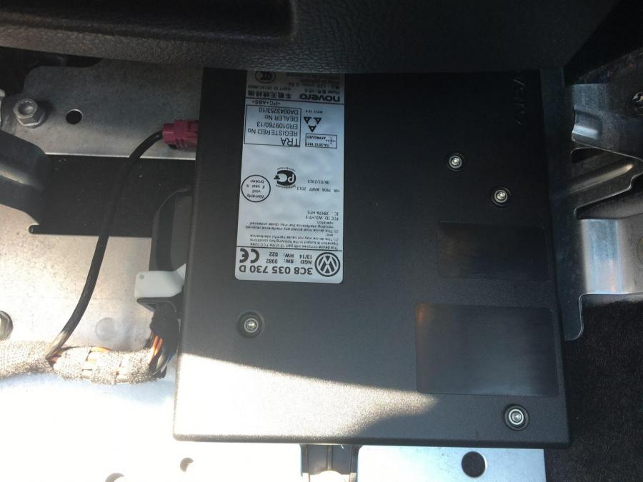

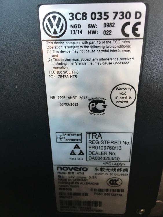

Salut! Am o Skoda Superb 2014 pe care am din fabrica navigatie Amundsen+ si vreau sa schimb unitatea cu una Columbus. Pana acum 1 ora eram sigur ca am nevoie de un modul de bluetooth pe care sa-l instalez in masina odata ce renunt la Amundsen+ despre care stiu ca are bluetooth integrat. Spre surprinderea mea am aflat ca am un modul bluetooh sub scaunul pasagerului fata. Sa inteleg ca am acum 2 sisteme bluetooth, unul al navigatiei si unul extern? Este bun modulul? Seria: 3C8035730D.
La scanare cu tel gasesti 2 device-uri?
Nu prea cred...tu te conectezi pe acest modul 3c8...iar cel din Amundsen(daca are) este dezactivat.Scoate conectorul modulului de sub scaun si vezi daca te mai conectezi cu tel.
Da,e un modul premium,are si Wi-fi....

  On 20.05.2017 at 9:46, Catalin M a scris:
Expand
Nu, unul singur este activ.
Este foarte bun modulul, treci linistit la Columbus

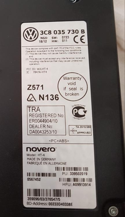

Am facut trecerea de la 5N0-035-730-A la 3c8035730B pentru ca telefonul meu note 5 nu era compatibil cu 5no. Se pare ca nu se conecteaza cu note 5 in modul RSAP numai daca acesta este rootat si cu aplicatia blutooth sim acces, dar acest lucru este rezolvabil. Problema este ca nu ma lasa sa ies din meniul telefonului ca sa am acces la meniul masinii...curios...inainte daca apasam lung pe tasta back a butoanelor de pe volan -intra in meniul masini, acum nu mai vrea( tasta de meniu la mine pe volan nu este activa pentru ca am si manetele cu buton de meniu)- sa fi ceva din codarea modulului sau asa este standard, si a doua problema - se pare ca nivelul de receptie a semnalului GSM este mai mic decat la 5N0-035-730-A, adica in zone unde cu 5N0-035-730-A aveam semnal  ok acum cu 3c8 nu deloc. Este normal ?
Cum spuneam,la 3C8 am mai gasit probleme asemanatoare..
Nici din maneta nu te lasa sa schimbi meniul?
nici...am incercat ....deja
Exista posibilitatea sa fie defect modulul?
nu e defect, doar o incompatibiliate de soft.
sfaturi?/?

Am schimbat recent modulul bluetooth pe un golf 6 cu unul 3C8 035 730 B.
Telefonul este un Samsung Galaxy S7 edge. Toate bune, se descarcă agenda, pot efectua apeluri, dar problema este la BT audio. În momentul în care dau play la o melodie (YouTube, sau din telefon) se aude doar în boxele de pe partea dreaptă a mașinii.
In timpul apelurilor se aude si in boxele de pe partea stângă.
Aveți idee ce poate fii? Din soft o setare ceva !?
Mulțumesc!
P.S. Am încercat și cu un Iphone 7 si același lucru face, deci nu este din setările telefonului.
Pe mașina unui prieten cu un modul asemănător ( 3C8 035 730 A) ambele telefoane se aud în toate boxele mașinii.
Modificat de stefan_alexandru25
F l o r i n
trebuie sa mai tragi doua fire, de la modulul BT la unitatea radio. In final, asa trebuie sa ai....
BT -------------------------MUFA C RCD/RNS
4 ----------------------------- 11
5 ----------------------------- 5
8 ----------------------------- 12
9 ----------------------------- 6
