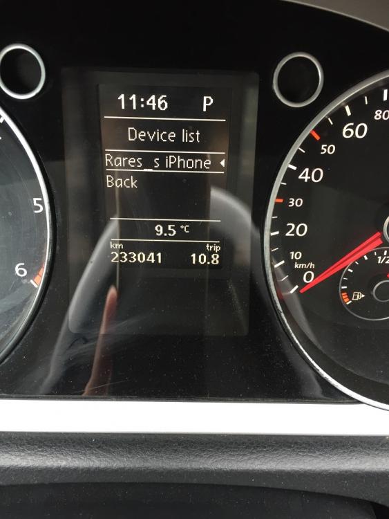

Buna ziua, am un passat din 2010 si nu reusesc sa ma conectez la iphone. Vreau sa va fac poza la modul, dar nu stiu cum sa dau jos spuma sau cum sa scot modulu de sub scaun? Multumesc!

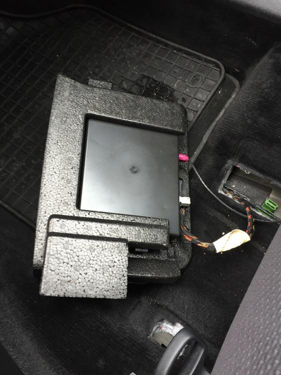

Buna,
Am reusit sa scot modulul, a trebuit sa il inclin catre sofer dupa ce l-am tras in fata pentru ca avea o piedica care intra sub podea.
Masina este un Passat din 2010 cu computer alb negru si comenzi pe volan si rcd 310.

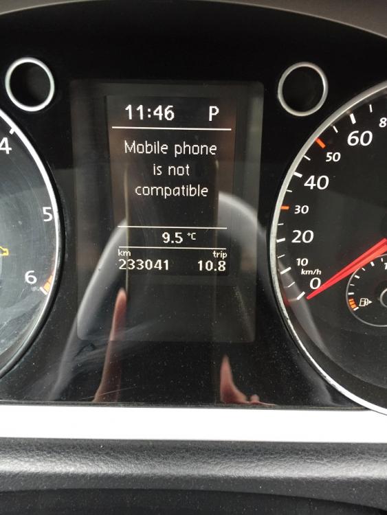

Telefonul este un iphone 6(ios 9.3.5), cu un samsung cu taste am reusit sa ma conectez.
Masina vede telefonul si dupa ce ii dau sa se conecteze spune ca telefonul nu este compatibil.
Am incercat sa ma conectez de pe telefon pe masina si la un moment dat telefonul a vazut masina, acum nu o mai vede.
Am resetat modulul si tot nu merge.

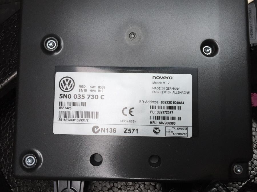

Mai jos atasez pozele.
Trebuie alt modul BT.5N0xxxxxx nu se conecteaza cu Iphone.Ai nevoie de un 5N0xxxxxxD,3C8xxxxx sau 5K0xxxxxx,7P6xxxxxx.
Am incercat cu un Galaxy S2 si nici cu el nu merge. Oare este undeva o lista cu telefoanele care sunt compatibile. Mersi!
5N0xxxxxx se conecteaza rsap.Deci..cauta un telefon compatibil rsap.
